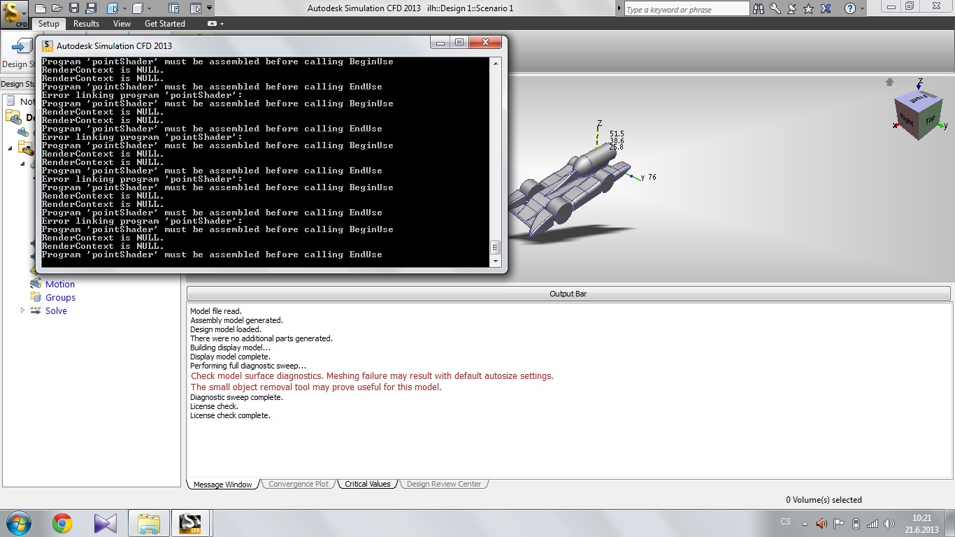

Zdravím, už jsem to tu jednou řešil, potřebuji program na simulaci toku tekutin, abych otestoval odpor vzduchu mého modelu. S projektem Falcon jsem měl problém, zřejmě nedostatečný HW. Tak jsem přešel k programu Simulation CFD (ver. 2013). Instalace proběhla bez problémů, program se spustí, když ale načtu model (*.sat; *.x.t.) vyskočí mi chybová hláška "program Point shader must be assembled" (viz screen). Když chybovou hlášku zavřu, zavře se celý program. Když ji ignoruji, mohu dělat s modelem různé operace, ale ne to nejdůležitější pouštět simulace. Nevím, zda je to opět nedostatečným HW, špatným nastavením "flags", nebo snad mými modely. Zvláštní pro mě je to, že tato chyba byla hlášena i při načtení zkušebního projektu ze stránek CAD Studia. Pokud jste se někdo s tímto problémem setkal, nebo máte nějaký nápad, co s tím, předem díky za odpověd'. Smile

To je divná hláška, ani si nejsem jist jestli vůbec pochází z CFD. Nemůže to být nějaké hlášení DirectX nebo driveru vaší grafické karty?

Dobrý den,
mám stejný problém, vyřešil jste to nakonec? Čím to bylo?

nemoze byt spatny nacrt, nieco z geometriou? pametam ze kolega mal tiez podobny problem

Na jiném počítači to funguje bez problémů. Bude to pravděpodobně SW problém, Nevím, jestli nevadí, že vytvořeno to bylo ve 32bit verzi a chci to používat v 64bit verzi.

je to dost mozne ako pisal koleha vyssie moze to byt aj grafikou
no aj rozne verzie spravia dost neplechy
