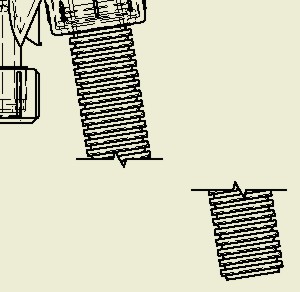

Ahoj,
řeším jeden problémek, když mám součástku u které je třeba v mém případě šikmo vyvedená hadice a u této šikmé části dám přerušení, aby se mi celek zmenšil. Tak koncová část přerušení nenavazuje na počátek, ale je uskočena o vzdálenost, která vznikne šikmostí. Smysl to dává, ale vzhledově to nevypadá dobře. Existuje možnost toto někde nastavit, aby části na sebe navazovali.
Nejsem prudič, jen jsem zvědavej a rád věcem rozumím. Takže jsem vlastně rejpal :D

Obávám se, že nejde. Bohužel těchto "vylepšení" které by výkres přibližovali klasickému kreslení výkresů je inventor prost... A není to jen u autodesku. Zkrátka 2D dokumentaci vždy zastiňovaly 3D modely. Pokud chci mít super výkres (viz malůvka), tak jedině v autocadu.

Myslím že z hlediska funkčnosti  nelze provést co žádáte,došlo  by ke zkreslení  jiných pohledů  a už by na sebe nenavazovali tak jak  mají.< id="foxcub_translator_popup_win" style="visibility: ; width: 0px; height: 0px; border: 0px; padding: 0px;">

Pro můj účel a konkrétní aplikaci to bohužel použít nešlo, ale i tak moc děkuji, velice zajímavý nápad na šikmé přerušení pohledu. Toto 100% ještě někdy použiji. Moc děkuji.
Jinak pro upřesnění, nakonec jsem musel udělat trubku zvlášť, jako přímý pohled na rovnou součást a tu přerušit. Sice to není tolik efektní, ale účel to splnilo.

Ahoj, řeším stejný problém s přerušeným řezem, ale pro plechovou součást. Zatím jsem na žádné řešení nepřišel, tak bych chtěl poprosit, pokud někdo na něco kápnul, aby dal vědět. I třeba pro Inventor 2014. Děkuju za všechny tipy!

Pokud jde jen o  profil  tak normálně rozdělít a jednu  půlku  skrýt pak  zbytek dokreslit, zakotovat a rozměr přepsat ručně.

Tak třeba takhle.
Prostě a jednoduše přerušení v takovémto případě nepoužívejte.
to maiklss: to myslíte vážně tu větu: "Pokud jde jen o  profil  tak normálně rozdělít a jednu  půlku  skrýt pak  zbytek dokreslit, zakotovat a rozměr přepsat ručně." ??
To bych řekl, že platí pro ruční kreslení nebo Autocad.
Kdyby to někdo udělal u nás ve firmě v inventoru, tak ho zatluču do země. Toť můj názor.

Přiznávám že řešení  je to  z pohledu  technického kreslení strašné.
 Ale pokud chce takový  výsledek  tak jinak to neudělá.
Jinak  souhlasim  s názorem že se to  dá nakreslit tak  jak to máte v příloze.

to ocelda: pohľad by som otočil (príkazom kontextovej ponuky "otočiť") tak, aby delená časť bola zvislá (alebo vodorovná) a potom už to delenie je OK.

Mozno by sa dalo pouzit prerusenie 2x
