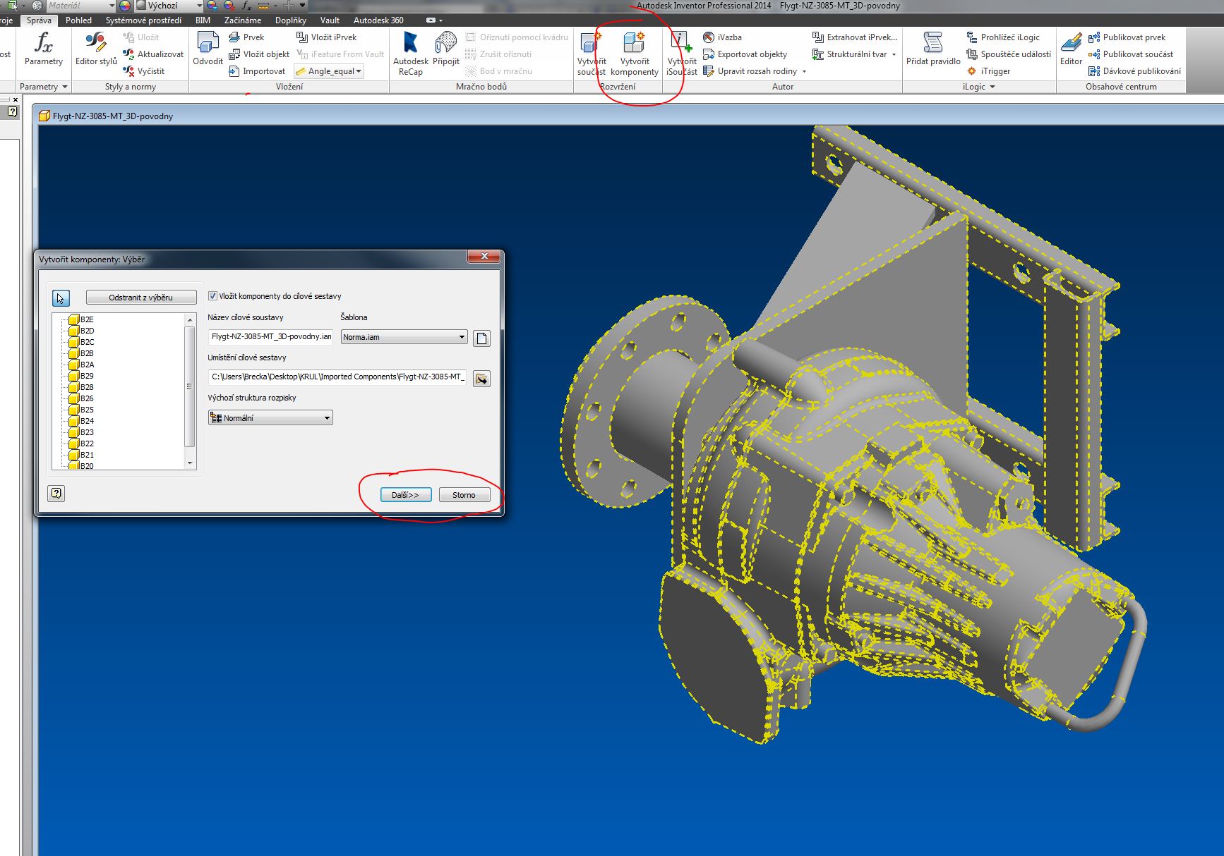

Pekný deň,
prvý krát v živote sa mi stalo že som naimportoval 3D model z autocadu do INV. Ako tak sa mi to podarilo, lenže ten model nech vyzerá akokoľvek krásne, je pre inventor mrtvý. Nedá sa s ním nič robiť...editovať ani väzbiť...
Nezdá sa mi pravdepodobné že by to bol normálny stav...treba urobiť nejaký krok aby to "ožilo"?

Odeslal: maiklss
Datum odeslání: 27.čer.2013 v 15:00
Proveďte:záložka správa-ikona vytvořit komonenty
Pak  označte všechny dílce oknem  a pak dejte použít a pak  v dalším okně taky použít
Vygeneruje se nová sestava ve které  máte všechny dílce rozdělené na jednotlivé  modely

Model byl vytvořený v neAutodeskovém programu, proto to asi dělá problémy. otevřete si model v AutoCadu, zde ho exportujte do fotmátu step a ten už v pohodě otevřete v Inventoru, kde si s tím můžete dělat co chcete :-)

To s tym exportom do STEPu napadlo aj mňa. Aj som to urobil. Je to lepšie, ale tiež to nie je ono, má to dosť chýb...
Prosím Maiklss o návod ako pre dementa...ja tam vôbec také prostredie ako vy nemám. Mám síce INV2013, ale také rozdiely by som nepredpokladal...
Ja keď to naimportujem do INV, tak to uz mám ako zostavu...

Já mám 2012 a mám tam vše. ;-) Já a nejspíš i kolega to importoval jako jediné těleso. Koukám, že Inventor umožňuje tento model exportovat i jako sestavu, záleží pak na nastavení importu. To co popisuje kolega je praktické vytvoření sestavy z víceoběmového tělesa (tzv. skeletonu). :-)

Takže pro  dementa kroky-soubor  otevřu  v autoCADu a uložím ho jako  STEP
                                          -importovat do inventoru(importem  vznikne sice sestava ale je tam  více                                                 objemové  těleso)
                                          -pak pokračujte dle prvního postupu..
Pokud požíváte inventor 2012 a vyšší tak vám to bude fungovat. Jinak starší  verze tento postup neumožňuje. Nemají funkci  na úpravu víceobjemových těles.
Nepožíváte náhodou  ještě staré  zobrazení  inventoru???

Teraz je to už úplné a jasné (dokonca aj mne...Smile)
