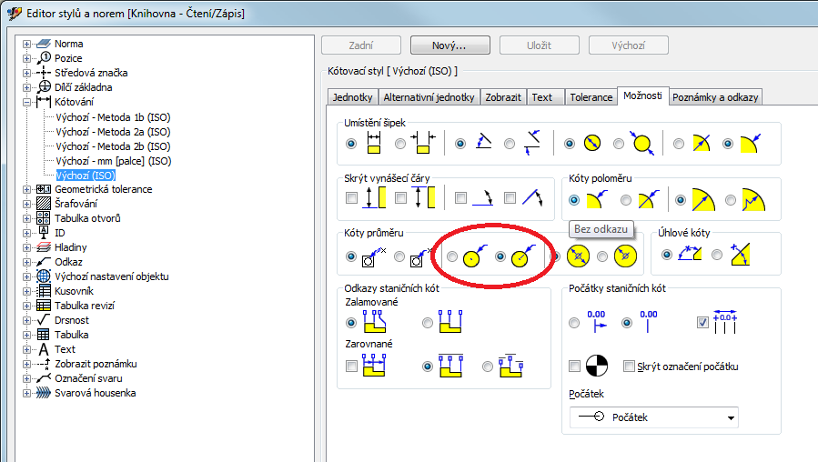

Dobrý den,
vzhledem k problémům se stávající upravenou šablonou výkresu v Templates, jsem se rozhodl vytvořit jí znova. Začal jsem s výchozí normou ISO a tu upravuji dle firemních pravidel.
Jediné na co si nemohu vzpomenout a najít, je "vynucení" kótovací čáry "ze středu". Tedy nejen vnější šipky, ale i kótovací čára uvnitř.
Kde je to zaškrtávátko (nastavení mám stejné s Normou DIN), kde mi to normálně funguje...
Díky
Odpovědi:
Odeslal: Cheff
Datum odeslání: 16.čvc.2013 v 11:34
Protože, sytý hladovému nevěří a já už jsem po jídle, tak zaškrtávátko viz obr.
Jen by mě zajímalo, proč mi to v tý druhý normě funguje jinak (ale ta celkově nějak zlobí...)
