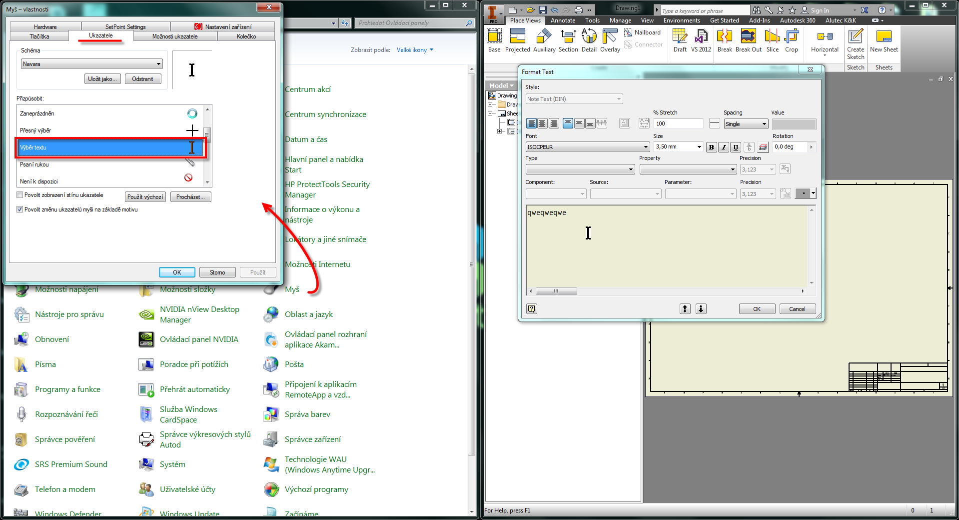

Pekný deň,
neviete niekto kde sa nachádza info o farbe kurzora pri editovaní textu v editovacom okne? Nemyslím kurzor/šípku pre prácu s modelom/výkresom, ten mám biely. Ale pri editácii textu sa šípka mení na textový kurzor so šedou farbou. No a ja mám pracovné pozadie výkresu šedé a editačné okno textu tiež. To okno som nenastavoval, predpokladám že to defaultne berie INV s nastavenia pozadia výkresu. Bodlo by mi preto, keby sa dalo zmeniť buď to pozadie textového okna alebo farba textového kurzoru.
Predpokladám že by sa to mohlo dať zmeniť v registroch, ale neviem kde sa to tam nachádza...

V tomto případě je typ, velikost i barva kurzoru záležitost systému. Pro změnu je potřeba upravit schéma ukazatelů.
