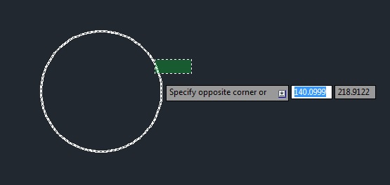

Když najedu myší na objekt, tak se zvýrazní tlustě, čárkovaně nebo oboje a lze to nastavit proměnnou "Previeweffect". To jsem nastavil a funguje to správně. Ovšem když vybírám objekt tažením okna, tak nastavení této proměnné nemá žádný vliv a objekty jsou stále zvýrazněny tlustě a čárkovaně. Jde to samostatně nastavit, nebo je to nějaká novinka oproti starším verzím?

Odeslal: Mila128
Datum odeslání: 14.srp.2013 v 09:22
Selectionpreview jsem zamozřejmě zkoušel, ale to nemá vliv na to, jestli vybírám oknem nebo jen ukázáním myši.
Dialog možnosti mi s tímto problémem právě vůbec nepomohl, proto se dotazuji na další možnosti nastavení. Není zde volba způsobu vybrání objektu.
Obrázek asi ukáže mnohem lépe rozdíl zvýraznění při rozdílném způsobu vybrání, ke kterému dochází...

Aha, z Vašeho dotazu prvně nebylo jasné, čeho chcete docílit. Jestli to tedy správně chápu, přejete si, aby se entity i při výběru oknem zvýrazňovaly čárkovaně namísto zvýraznění (zvětšení tloušťky) nebo potřebujete vypnutí zvýraznění při výběru oknem obecně?
PepaR
Odeslal: Mila128
Datum odeslání: 14.srp.2013 v 09:58
Ano, přesně tak. Chtěl bych, aby nastavení bylo stejné pro všechny možnosti výběru tj. čárkovaně. Vypnout zvýraznění úplně, není problém.

Obávám se, že čárkovaného zvýraznění při výběru oknem nedocílíte, nebo alespoň mě se to nepodařilo nastavit ve verzi 2013 při různém laborování s proměnnými.
Pokud toho však lze nějak docílit, tak budu rád, když to tu někdo zveřejní.
PepaR
Odeslal: Mila128
Datum odeslání: 14.srp.2013 v 10:10
Takže je to "vylepšení" oproti starším verzím. Ve verzi 2011 se změna této proměnné projevila u obou možností výběru.
Odeslal: Vladimír Michl
Datum odeslání: 14.srp.2013 v 12:45
Souvisí to s hardwarovou akcelerací. Pokud ji vypnete, chová se verze 2011 i 2014 shodně. Nevím teď ale zda je to problém grafického driveru nebo chyba logiky v tomto módu v AutoCADu. Jakou používáte grafiku?

Odeslal: Mila128
Datum odeslání: 14.srp.2013 v 14:42
Při vypnuté akceleraci se při výběru oknem objekty vůbec nezvýrazňují.
Já mám ovladače ve verzi 265.70 a nefunguje to. Právě jsem se chystal dát nejnovější verzi. Když ale říkáte, že Vám to s novou verzí taky nejede, tak se mi do toho moc nechce.
Datum odeslání: 14.srp.2013 v 16:46
To je divné - mně se to při vypnuté akceleraci chová ve verzi 2013 i 2014 stejně jako ve 2011, tedy čárkované zobrazení při potvrzení okna.

Odeslal: Mrázek
Datum odeslání: 14.srp.2013 v 17:01
Původně odeslal(a) Vladimír Michl Vladimír Michl napsal(a):
Nevím, zda je řeč o tomtéž - původní dotaz zněl na zvýraznění při najetí na objekt ještě před tím, než se potvrdí výběr. Druhá věc je čárkované zobrazení již vybraného objektu. Mně se ve 2011 před potvrzením výběru zvýrazňuje objekt pouze při najetí kurzotu - při výběru oknem (nebo křížením) se nic nezvýrazní, dokud výběr nepotvrdím. A chová se to stejně při zapnuté i vypnuté akceleraci.
