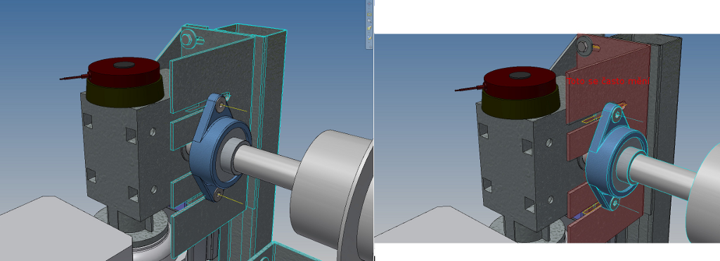

Dobrý den,
měl bych dotaz na iVazby. - Hrubé použití se dá najít na youtube ( http://www.google.cz/url?sa=t&rct=j&q=&esrc=s&source=web&cd=2&ved=0CDEQFjAB&url=http%3A%2F%2Fwikihelp.autodesk.com%2FInventor%2Fcsy%2F2012%2FHelp%2F0073-Aplikace73%2F0460-Sestavy460%2F0461-Budov%25C3%25A1n%25C3%25AD461%2F0494-vazby%2C494%2F0500-iVazby500%2F0502-Z%25C3%25A1klady_502&ei=tTonUoXSDceM7AbP0YCIAg&usg=AFQjCNEuP6hLP2-55DcAt2AO07fFIB7inA&bvm=bv.51495398,d.ZGU&cad=rja" rel="nofollow - wikipedie ani on-line http://wikihelp.autodesk.com/Inventor/csy/2013/Help/1310-Aplikace1310/1655-Sestavy1655/1656-Budov%C3%A1n%C3%AD1656/1689-vazby,1689/1695-iVazby1695/1698-Pojmenov1698" rel="nofollow - nápověda mi právě neběží - nevím proč, většinou vcelku funguje...).
Problém je, jak se budou iVazby chovat "napříč" sestavou?
Resp. Mám typický příklad upevnvění úhelníku k noze pomocí šroubů (šroubový spoj používat nechci vzhledem k variabilitě modelů - stačí mi vytvořit jednu sestavu, která je použitá v X sestavách...)
Úhelník je díl, který se velmi často mění za jiný a já bych si rád práci ulehčil, abych to pokaždé nemusel znovu a znovu vazbit (občas výměnu nepřežijí ani vazby na počátek...)
Jde udělat něco jako "přípojné body", na které by se daný díl vždy chytil případně jak (podobných záměnných komponentů mám v sestavě více). Resp. se bohužel nejčastěji nejedná o součásti ale celé montážní celky... Proto mi vyskočila na mysl iVazba (ideálně kompozit), ale nedaří se mi to rozumě rozhýbat, tak aby si díly sedly jak mají... Jde o to, že je většinou zaměňován díl, který je v podsestavě a je na něj vazbená jiná sestava (o úroveň výš...). Takto zavazbené je to z důvodu výkresové dokumentace (i logiky montáže)...
Jak na to?
úhleník je součástí podsestavy, kde se mění - vazby i na okolní sestavy - snad je to trochu jasné...
