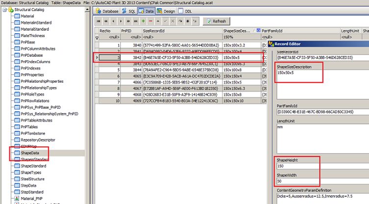

Profily v Plant 3D lze upravit nebo i přidat nové, ale jen ručním zásahem do databáze (soubor katalogu Structural Catalog.acat). V náhledu nápověda pro úpravu existujícího profilu.

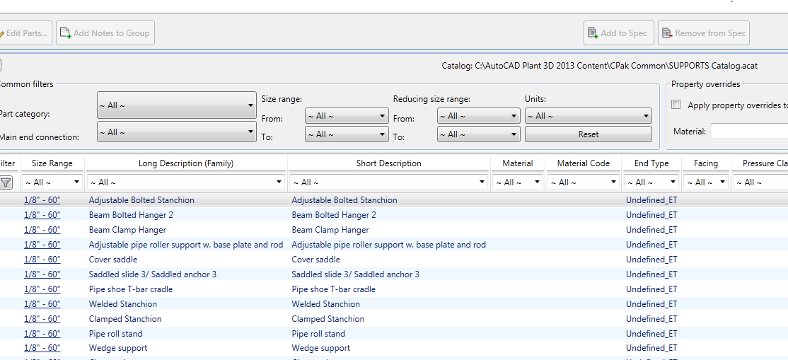

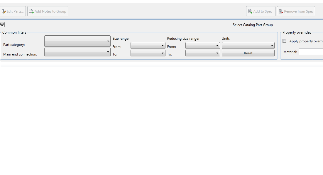

Dobrý den, zasáhli bychom rádi, ale z nějakého důvodu nám tento katalog jako jediný nechce načíst.
Viz. přiložené obrázky. Ostatní katalogy se načtou a když vybereme Structural, tak zůstane okno prázdné.

Dobrý den,
katalog profilů nelze upravovat pomocí Spec Editoru, ale pomocí editoru databáze. Např: http://www.sqliteexpert.com/" rel="nofollow - http://www.sqliteexpert.com/
