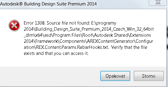

Přeji příjemný den
chtěl jsem si cvičně nainstalovat ASD z instalačního balíčku BDS a skončilo to chybou 1308 viz obr. Co to znamená? Pochopil jsem, že tento soubor chybí, ale proč, že by soudruzi od autodesku udělali další chybu?

Odeslal: Vladimír Michl
Datum odeslání: 23.zář.2013 v 18:30
Ten instalační balíček vznikl jak? Je z USB nebo rozbalený download? Vypadá to, že instalační obraz je poškozen a požadovaný soubor v něm chybí - zřejmě chyba downloadu nebo přístup k souboru zablokoval nějaký antivirus.

Odeslal: Kosík
Datum odeslání: 24.zář.2013 v 11:30
Jedná se o rozbalený download ze subscription centra. Při instalaci maxe a revitu také chyběla jedna knihovna, která naštěstí byla součástí autocadu, takže jsem ji jenom překopíroval na požadované místo. Je rovněž zajímavé, že pokud jsem si při instalaci ACA nezašktrl expres tools, nešly už normálně přidat jako ve verzi 2013.
Datum odeslání: 24.zář.2013 v 11:36
To vypadá na poškozený download, když tak si vyžádejte instalační média na USB (zdarma).

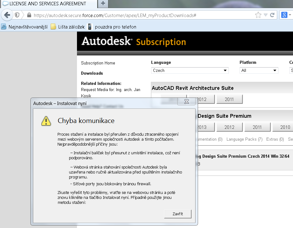

Odeslal: Kosík
Datum odeslání: 24.zář.2013 v 12:49
Nedá se někde sehnat jen ten chybějící soubor? Ten instalční balíček je pěkné "hovado", co se týče velikosti a novu jej stahovat to je skoro na půl dne. Proč ten autodesk to dává vše vjednom a ne podle jednotlivých programů aby šlo stahovat to co potřebuji, a ten balast, který mě, jako pracovnímu jedináčkovi je nanic.
Datum odeslání: 24.zář.2013 v 13:35
Když použijete volbu Install Now, tak se stahují jen ty komponenty, které jsou potřebné pro vámi navolený typ instalace.

Odeslal: Kosík
Datum odeslání: 24.zář.2013 v 17:10
Děkuji za odpověd
ti jsem také zkoušel, ale vždy s následujícím výsledkem. Nevím co je to umístění instalace. Spojení se rvrem jsem nepřerušoval.
Datum odeslání: 24.zář.2013 v 17:17
Ano, to je nevýhoda metody Install Now - neprojde přes některé firemní firewally:
http://www.cadforum.cz/cadforum/ve-firemni-siti-mi-nefunguje-instalace-trial-verze-install-now-tip9214 - http://www.cadforum.cz/cadforum/ve-firemni-siti-mi-nefunguje-instalace-trial-verze-install-now-tip9214

Odeslal: Kosík
Datum odeslání: 25.zář.2013 v 11:06
Neprojde ani při vypnutým firewallu a antiviru, proto jsem tuto metodu nepoužíval.
Datum odeslání: 25.zář.2013 v 11:17
To je divné, bez filtrů by to jít mělo. Nespouštíte lokálně stažené EXE? Je třeba to spustit přímo z tlačítka "Install Now".

Odeslal: Kosík
Datum odeslání: 25.zář.2013 v 13:35
Jinak mi to ani nejde, po install now se objeví souhlas se smlouvou, po jejím potvrzení se mi nabídne pouze stažení souboru na lokální disk, nikoliv možné spuštění souboru exe.
Datum odeslání: 27.zář.2013 v 22:19
Moment, souhlas se smlouvou je myslím jen u prvotní instalace správce stahování (Akamai). U Install Now je nutné instalaci spustit (jinak fungovat nebude). Stahují se pak jen potřebné moduly (např. už nainstalované systémové knihovny se znovu nestahují). U ostatních typů stahování se stahuje kompletní instalační archiv. Je divné že by v nich něco chybělo (už byly instalovány hodněkrát) - pokud ovšem download doběhne do konce nebo není narušen jinou příčinou.

Odeslal: PepaR
Datum odeslání: 29.zář.2013 v 17:18
Dobré odpoledne,
několikrát jsem skončil s podobnou chybou. I když se dle prohlížeče vše stáhlo, tak při samotné instalaci nakonec něco málo chybělo. Po opětovném stažení balíčku pomocí některého z download manažerů (např. Free Download Manager) a pokusu o instalaci bylo již vše v pořádku.

Odeslal: Kosík
Datum odeslání: 29.zář.2013 v 17:48
Mě se to nakonec také povedlo. Zkusil jsem to na svém druhém počítači a tam tato metoda kupodivu fungovala, pouze instalace skončila s chybou 2738, což už je jenom brnkačka. Po instalaci jsem si chybějící soubory stáhl a uložil do instalačního balíku, takže instalace na druhém stroji proběhla bez závad. Co si člověk neudělá to nemá. Taky vám občas autocad po ukončwní hlásí chybu?
