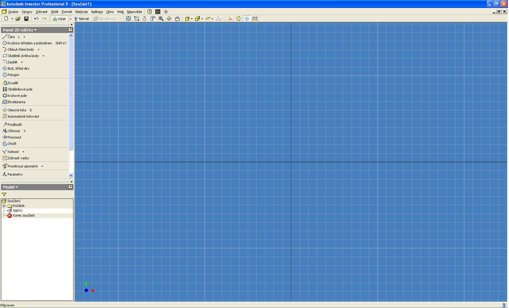

Zdravím, učil jsem se v Inventoru 9 a nyní potřebuji přejít do verze 2013. Váznu však na nastavení uživatelského prostřední, kde nemohu ukotvit okno Součásti, či modelu - (dle toho na čem momentálně pracuji) pod, či nad okno Model. Víte prosím jak na to, nebo to u nové verze 2013 ani nelze?
Díky za jakoukoliv radu.
Díky předem. Luboš

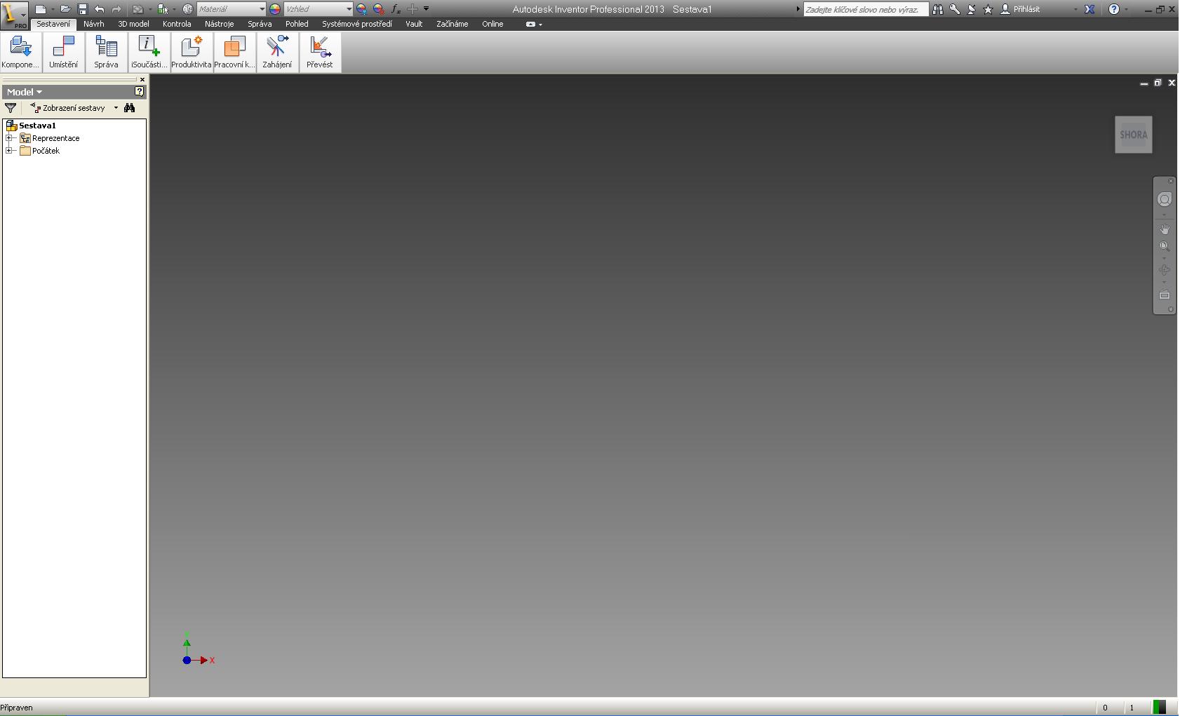

Vámi požadované zobrazení už bylo Autodeskem opuštěno a nadále není možné ho používat.

Pro upřesnění jsem udělal fotky obrazovek. V Inventoru 9 je to tak jak bych to potřeboval v Inventoru 2013, nebo si případně nechám od Vás zaslat a poradit jak je nejlepší si to ve verzi 2013 uspořádat.
Díky předem. Luboš

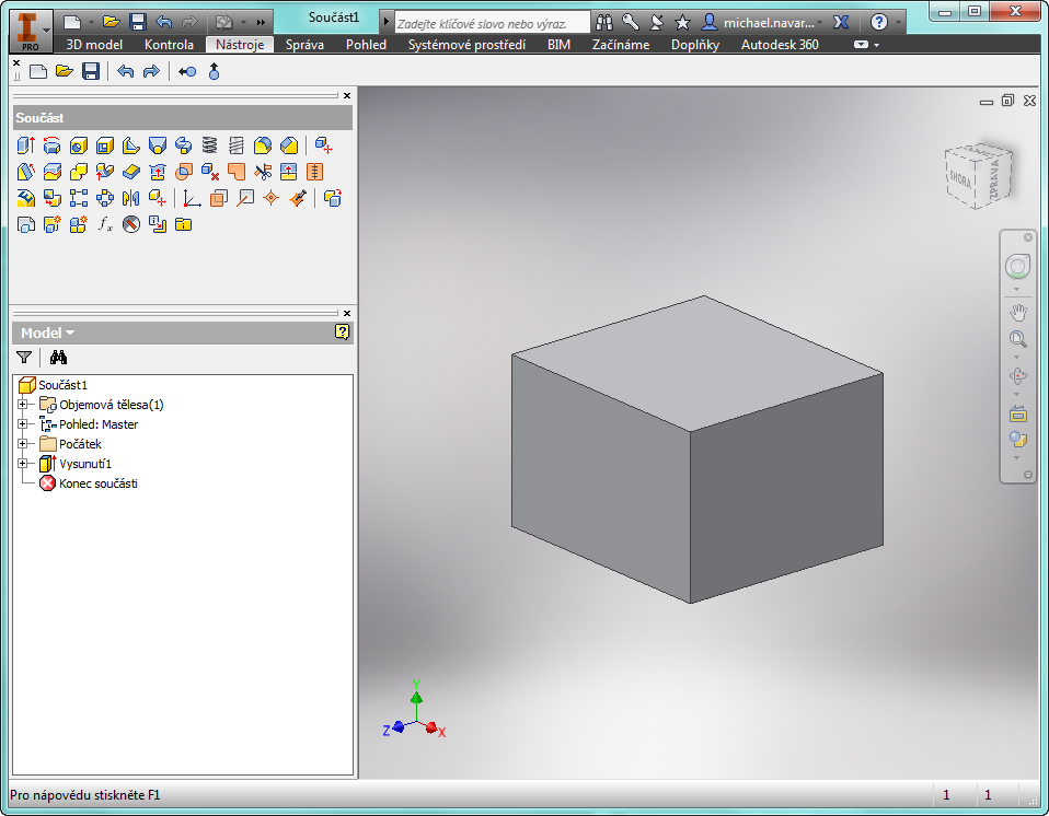

Co vám tam vadí? Co kam potřebujete kotvit? Nástroje ze starých Inventorů jsou teď v ribbonu, ale strom modelu je pořád stejný.

Ribbon je možno přesunout na stranu, pak je orientován svisle (pravé tlačítko-->ukotvené polohy)
Autodesk poměrně dlouho poskytoval nástroje pro práci v obou prostředích
2009 - ribbon ke stažení na labsu
2010 - 2011: možnost přepínání mezi starým a novým, pomůcka pro vyhledání příkazů
2012 - přepnutí přes registry Windows
až ve 2013 a výše nelze přepnout prostředí

Třeba takhle nějak vypadá ribbon přepnutý na výšku:
http://www.cadforum.cz/cadforum/pas-karet-inventoru-jako-postranni-panel-na-vysku-tip9479 - http://www.cadforum.cz/cadforum/pas-karet-inventoru-jako-postranni-panel-na-vysku-tip9479

Pro pevné zastánce klasického starého rozhraní, kteří se jen tak nezaleknou počtu ikonek, máme k dispozici doplňkové menu, které vypadá takto (panel se přepíná podle kontextu prostředí Inventoru):
Potřebné soubory a pokyny pro Inventor 2014 a 2013 si můžete stáhnout v sekci Download na helpdesk.cadstudio.cz

Moje verze certikálního panelu...
