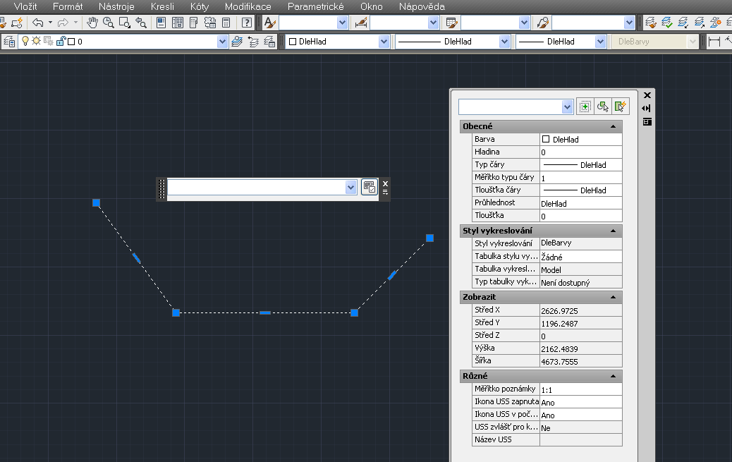

Zdravím,
začal se mně pochybně chovat ACAD. Když označím nějakou entitu, tak ve vlastnostech nemám její typ (jen prázdnou kolonku) a nejdou měnit její vlastnosti, resp. když něco zadám, tak se nové nastavení vlastnosti neprojeví.Totéž v rychlých vlastnostech a když chci dát v rychl. vlastnostech Přizpůsobit, tak ACAD spadne :( Děje se to jak v ACAD LT 2013, tak 2014. U 2012 je to v pořádku.
Neporadil by někdo nějaký tip co zkusit? Přikládám screenshot, jak to vypadá.
Díky za případné echo.

To se stane když se naruší registrační informace DWG objektů (v Registry) - pokud to dělá i pod jiným uživatelem, zkuste opravnou instalaci. Obvykle je to důsledek nějakého tzv. "čističe registry" nebo kolize s jinou CAD aplikací ve staré verzi.

Děkuji za radu, ale oprava instalace (LT 2014) bohužel nepomohla. Čistič registrů nepoužívám a v poslední době jsem instaloval BricsCAD s jednou nadstavbou. Tak že by to mohlo býti tím?
Vypadá to, že ano, protože na druhé stanici, kde je tato kombinace nainstalována se objevil naprosto stejný problém... :(

Ano, instalace BricsCADu, ZwCADu, Cadkonu+ a dalších napodobenin AutoCADu má charakter instalace staré verze a může narušit správné registrační informace.

Tak jsem zkoušel ACAD 13 odinstalovat a nainstalovat zpět, ale bez výsledku. Ještě jsem zkusil BricsCAD s nadstavbou odinstalovat, restartovat stroj a opět spustit ACAD 13, ale chová se to stejně.
Tak mě napadá, zdali není nějaká hrubější forma přeinstalace, anebo co ještě vyzkoušet?

Postup - odinstalace obou aplikací, restart a instalace AutoCADu - by zafungovat měl. Pokud ovšem BricsCAD nepřepsal nějaké systémové knihovny Windows - to by pak vadilo i dalším aplikacím.

Dostal jsem tip na popis stejného problému, ale ve spojitosti se službou Autodesk 360. Bohužel v mém případě byl Autodesk 360 po celou dobu odinstalován, takže v tomto to nebude.

Příčina ale může být podobná - narušené systémové knihovny (.NET, MFC, C++ apod.). Může se stát např. pokud se vynechá nabízený restart systému po několika instalacích/odinstalacích.

Po odinstalování BrycsCADu, jeho nadstavby a AutoCADu LT 2013 jsem provedl restart a zkusil opětovně nainstalovat ACAD2013. Po instalaci jsem opět provedl restart, ale chyba je stále přítomna :(

Tak nakonec to opravdu vypadá, že byl problém na straně Autodesk 360. Pomohla až reinstalace ACADu2014, reinstalace ACADu2013 nezabírala.
Od této chvíle jede v pořádku jak 2013, tak 2014. Ale proč se to takto stalo, když jsem měl Autodesk 360 ze systému odinstalovaný i před nasazením BricsCADu vč. nadstavby, to už raději neřeším :)

Je možné, že  Autodesk360 nebyl korektně odinstalován - některé síťové služby a vazby na síťová přihlášení mohly v systému zůstat.

...ale je divné, že se to takto stalo na dvou strojích a určitě šlo o odinstalaci korektním způsobem.
