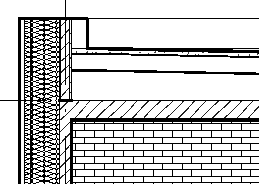

Dobrý den,

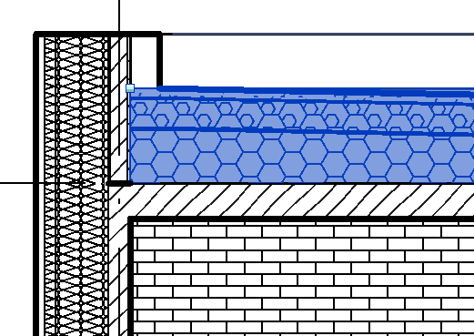

setkal jsem se u jednoho projektu s chybným zobrazením šraf u vrstev podlahy (střechy). Vzory šraf se zobrazí pokud prvek vyberu:
ale při zrušení výběru se jakoby skryjí:
Ostatní vzory se zobrazují korektně.
Je to nějaký šotek nebo dělám něco špatně?
Předem děkuji za rady
PepaR

Není tam nějaká připojená vrstva, které materiál nemá šrafu? Občas se stává, že při spojení zeď/podlaha nebo zeď/střecha se některé vrstvy jakoby slijí dohromady a pak se takto špatně zobrazují. Když to rozpojíš, šrafy se objeví?

A co se stalo? I nová instance té střechy se v řezu vykresluje bez šrafy? Někde úplně stranou?
EDIT: jak koukám tak ta střecha má upravený spád pomocí editace bodů? Není tam nějaká vrstva, která má s touto editací (spádem) problémy?

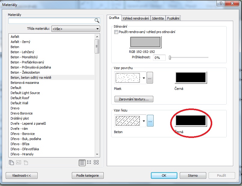

A nemá šrafa priradenú bielu farbu?

Tak jednoduché, díky. Problém byl v té barvě.
Ještě jednou děkuji.
