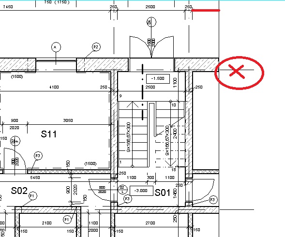

Dobrý deň,
Jedná sa čiste o esteticky problém, kde pri orezaní pohľadu sa orežú i kóty, naopak čiary osnovy sa neorežú úplne, ako to vidieť na pripojenom obrázku (chcem, aby bolo vidieť i kotovaciu čiaru, ktorá pokračuje ďalej).
Chová sa takto revit vždy alebo mám niečo špatne?

Máte tam zapnuté ořezání poznámek? Já myslím že u kót to bude volba buď všechno (celá kóta) nebo nic.

Ano, orezanie poznámok zapnuté je. S tými kótami asi máte pravdu, s tým sa už naučím žiť, ale nevidím dôvod, prečo na výkrese ostane časť čiary osnovy.

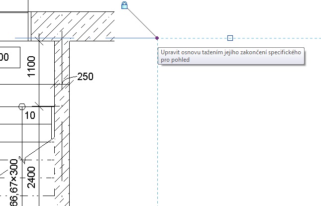

Zkuste dát na osnově pravé tlačítko a "Obnovit výchozí nastavení pro ořezání".

Vyriešené. Po označení osnovy som si všimol bod, ktorým sa dá osnova skrátiť v pohľade, implicítne bol tento bod v strede čiary osnovy. "Obnovit výchozí nastavení pro ořezání" vráti bod spatky do stredu čiary. Uniká mi však praktický význam takéhoto orezavania osnovy...
