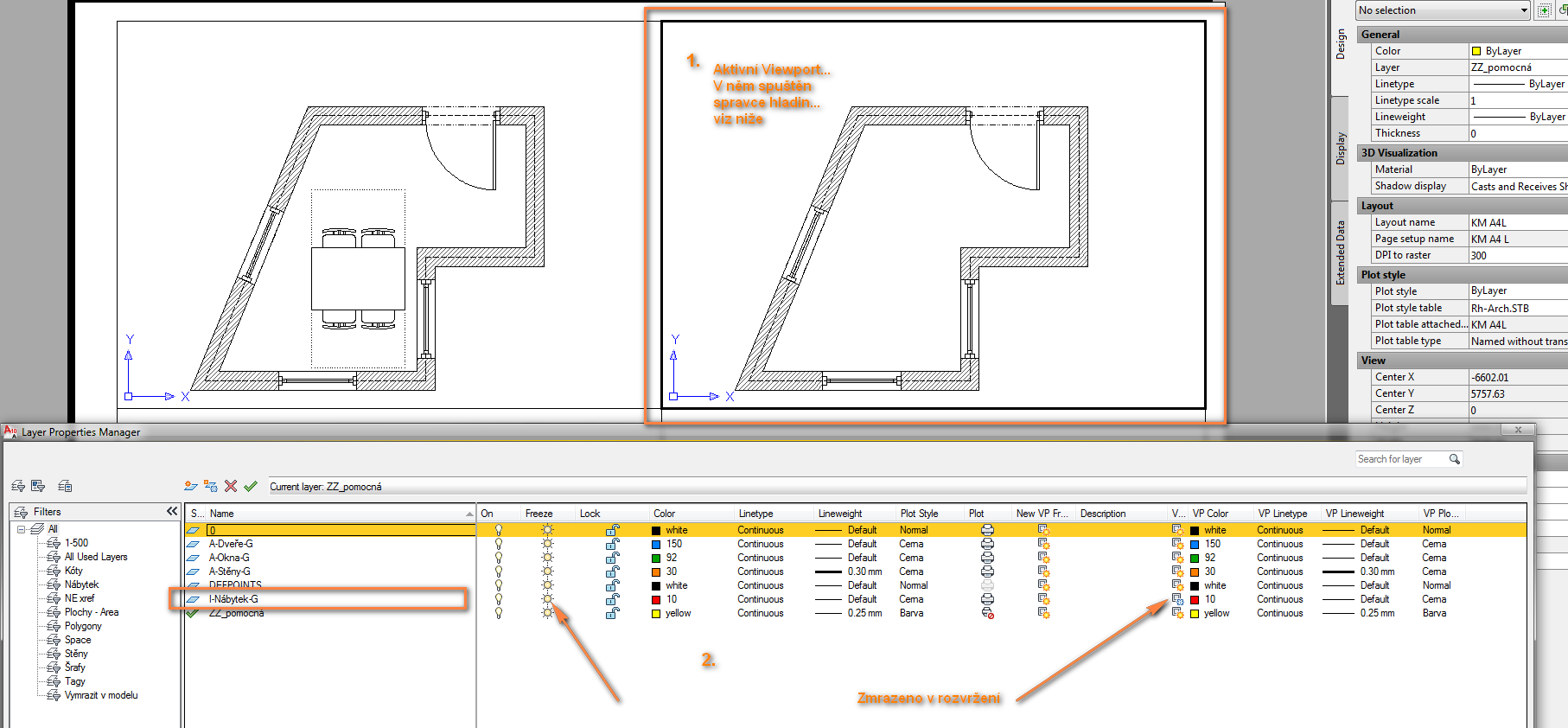

Chtěla jsem se zeptat, zda lze mít ve výkresu všechny hladiny zapnuté a pak pro jednotlivá rozvržení je různě vypínat. Dělávala jsem několik souborů zvlášť a pak veškeré změny jsem musela do nich nakopírovat. Nebo se to dělá jinak?

Ano lze to.
V rozvržení v každém výřezu lze pro jednotlivé hladiny nastavit některé speciální vlastnosti - viditelnost, barva, čára, tloušťka, .... (podle verze AutoCadu).
Prostě se "vleze" do výřezu a nastaví se "Zmrazení v aktuálním výřezu" - v dialogu hladin napravo.

No mám 2010. Nevím zda jsem to dělala správně. Dala jsem nejprve ve výřezu v rozvržení vypnutí hladiny - vyplo se mi to i v modelu. Tak jsem tedy zkusla zmrazit a také se mi to vyplo v modelu. Vypínám a zapínám hladiny v hlavní liště co mám nahoře, tak nevím, zda není třeba ještě někde vypínání hladin jen pro výřezy. Na hladiny nejsem odborník a určitě využívám jen málo z jejich možností.

Dobry den,
snad Vam prilozeny obrazek danou problematiku trosku priblizi...

Jelikož tuto formulaci používám také a občas se na mně kolega/kolegyně nechápavě podívají, přeložím do češtiny ...  "ve výřezu se přepnu do MODELU" (dvojklikem, tlačítkem, je to jedno)
Ale hlavně - jak píše Alfred - nepoužívejte "normální" vypnutí nebo zmražení, ale sloupeček pro zmražení ve výřezu až v pravé části dialogu, kde jsou i možnosti změny barvy, čáry a tloušťky.
Pokud je normálně nevidíte, roztáhněte si dialog
Případně můžete totéž provést v roletce hladin v toolbaru, pak je to třetí sloupeček

Tak super. Funguje to. jeste tam je možnost zmrazit v novém výřezu. Nevíte co to je za možnost?

Pokud u hladiny zapnete možnost "zmrazit v novém výřezu", tak prostě v každém novém výřezu (od té chvíle) bude zmražena.
Například - máte pomocnou hladinu, kterou nechcete tisknout. Než začnete vytvářet výřezy, tak zvolíte tuto možnost. Pak nemusíte hladinu vypínat v každém novém výřezu. Pokud máte hodně hladin, tak to jistě oceníte.
