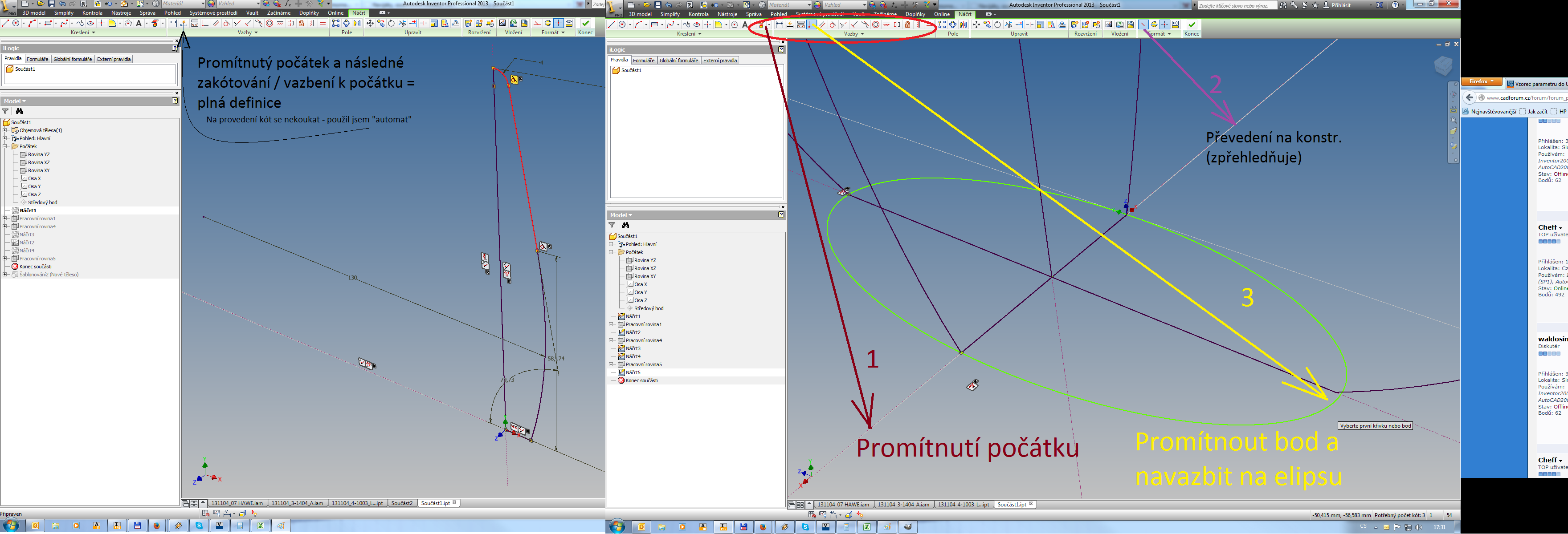

dobry den nevedeli by ste mi dat link na tento blok?
neviem to najst a nedari sa mi to vymodelovat
http://www.inventor3dblog.cz/%C5%98e%C5%A1en%C3%AD-p%C5%99%C3%ADkladu-11-ivngwc-%28-inventor-world-cup%29/
Dakujem
alebo poprosim ukazku ako spravit nacrt... Smile
a mam AI2009

Odeslal: waldosinka
Datum odeslání: 29.říj.2013 v 14:27
takze nacrt sa mi podaril spravit. no ked dam sablonovanie nechce mi oznacit nednotlive casti nacrtu. nepredeluje mi tie nacrty. vyhodi takuto chybu

Odeslal: waldosinka
Datum odeslání: 31.říj.2013 v 09:52
uploads/51674/Součást1.ipt" rel="nofollow - uploads/51674/Součást1.ipt
prikladam pokus, skusila som kazdu polovicu cez novy nacrt ale tak isto to robi tu chybu
budem rada ak na to niekto pride. uz sa snazim o to 4 dni :D nekonecne vela pokusov som robila

Odeslal: Cheff
Datum odeslání: 31.říj.2013 v 10:43
Tak chyba je v náčrtu 5 - nemáte promítlé všechny body podstavy a navazbené na elipsu - tedy elipsa neprotíná náčrt 3 (chybí vazba totožnosti) - pokud jí dodáte, tak je to OK
PS: Ještě bych k zaslanému modelu doplnil, že je výhodnější mít vše "plně definováno" - tedy barva náčrtu "černá" - v takovém případě se o něco snáze hledají podobné chyby... Tzn. současné náčrty ukotvit k souřadnému systému (např. si jej promítnout a dát vazbu kolineárnosti na X, Y, Z a plně okótované...)
Obecná rada zní - mít vhodně zvolen a plně definován počátek součásti - později pomáhá při vytváření sestav...

Odeslal: Cheff
Datum odeslání: 05.lis.2013 v 17:47
Přidávám detail chyby (žlutě) a hrubý nástin, jak by měl vypadat zakótovaný (plně definovaný) náčrt. Přesné zavazbení je pak záležitost každého náčrtu (je jedinečné resp. je velké množství způsobů jak přesně to "zavazbit" - použití a typy vazeb viz Help)
Je to jen nástin, nikoli přesné provedení (viz použití automatických kót...).
Ale postup je vždy stejný: narýsovat tvar, zavazbit /zakótovat náčrt a až pak tvořit 3D. Tím se předchází zmíněné chybě v náčrtu 5, kde se elipsa neprotíná s rohem jiného náčrtu (chybí vazba totožnosti na promítnutý bod).
Vícemémě platí, že každá součást má mít pevně definován (a rozumně zvolen) počátek = ulehčení práce v sestavách....
