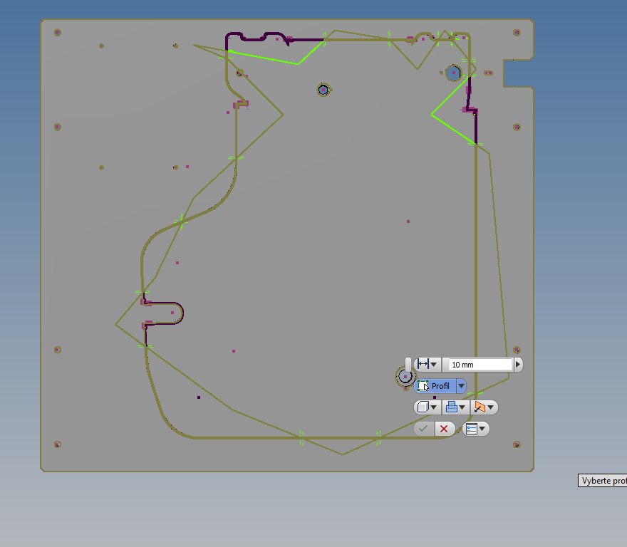

Dobrý den,
mám problém s drážkou, v příloženém souboru je načrt. Na načrtu jsou nakreslené dvě smyčky, které maji tvoři tvar dražky. Bohužel přikaz Vysunout ani Relief nevidi tu vnitřni čaru, sketch doctor ukazuje náčrt bez chyby. Procházel jsem načrt, zda někde nedocházi ke křiženi čar, ale nic jsem nenašel. Zkoušel jsem ho nákreslit znova, ale bez vysledku.... uploads/36556/Deska_2.ipt" rel="nofollow - uploads/36556/Deska_2.ipt

Trochu jsem se na to díval (velmi zběžně) a chyba je na vnitřní drážce (její geomtrii) - možná vám někde chybí vazba totožnosti - celé to opravovat nebudu. Chyba je v tom U vlevo, pak levý horní roh (tam to též nejde vysunout) a pravý zub (viz přiložený obrázek).
Vnější obrys to vyhodnocuje správně, teď nezbývá než si projít "černé" úseky a tam najít chybu.
Popřípadě vnitřní část odmazat celou a udělat jí znovu pomocí Odsazení z vnější smyčky...

Díky, už jsem to vyřešil jinak. Vyhloubil jsem ten vnitřek. A v nim nakreslil přibližně tu vnitřni čaru, kteru jsem vysunul.
