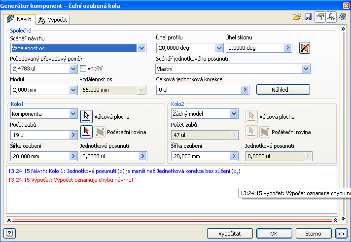

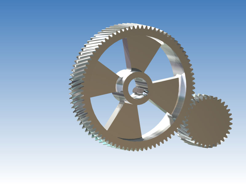

Dobrý den,
prosím potřeboval bych pomoc s čelním převodovým soukolím kde (z1=19ul,z2=79ul) mi při pokusu o vytvoření druhé komponenty nelze určit počet zubů. Automaticky z první komponenty dochází k
výpočtu druhé kde nelze změnit parametr.Zkoušel jsem i početně změnit vzdálenost os (101,457mm).

Ve scénáři návrhu přepněte na "počet zubů" (popř. Modul a počet zubů - záleží, jaké máte zadání - co je dané a co potřebujete spočítat).

Zkouším modul a počet zubů,ale asi někde mám něco špatně nastaveného. Prosím případně pokud bych vám mohl poslat výpočtový soubor. Děkuji

Tak si spočítejte přesný převodový poměr a zadejte počet zubů pastorku a převodový poměr.

Vyzkouším děkuji za typ. Zkouším si podle videa http://www.youtube.com/watch?v=6EjnoEOO1KU" rel="nofollow - http://www.youtube.com/watch?v=6EjnoEOO1KU
vazby pro dvě soukolí.
Co je hlavně důležitého při vazbení pokud mám soukolí na hřídeli, aby se to otáčelo jak má?

treba spravne zavazbit podla osi

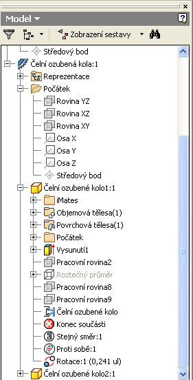

Odeslal: Jirizhk
Datum odeslání: 07.lis.2013 v 22:15
Jde o to,pokud ozubená kola dělám podle videa tak ta vazba jde řídit, ale přes návrh obou kol jako komponent už vznikl problém,kterou vazbu mám řidít,protože je to vše v jednom stromu pod čelní ozubeným kolem č.1 a vazba uhel pro rotaci nikde... Budu asi to dělat podle videa. Jinak prosím kde mohu nastavit tvar a vzhled kola s drážkou pro pero?

Rozdělal jsem převodovku a zjistil jak vypadá to větší kolo. Jsou někde prosím nastavení toho středu ozubeného kola? Nebo přes součást vytvořenou akcelerátorem upravit?

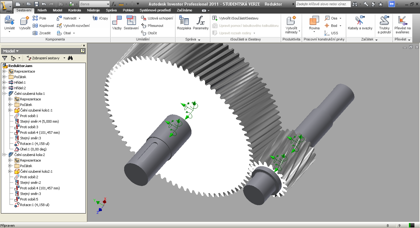

Při vazbeni na hřideli:
1, zavazbit osu kola s osou hřidele
2, zavazbit je tak at se klo neposunuje po hřideli
3, zavazbit rovinu kola, která prochazí osou, k rovině hřidele která taky prochází osou
3, nebo zavazbit je přes pero
Určeni středu kola:
1,změřeni průměru vnitřniho průměru naboje.
2, určeni drážky pro pero dle normy
3, vnější průměr hřidele, by měl být cca=vnitřni polomer náboje + t1+3*modul ozubeni

Už mi jenom chybí vazba,aby se spodní hřídel točila zároveň s ozubeným kolem a už s tím dám pokoj. Byl to ten 3/ zavazbit rovinu kola, která prochazí osou, k rovině hřidele která taky prochází osou.
Díky za určení středu kola.

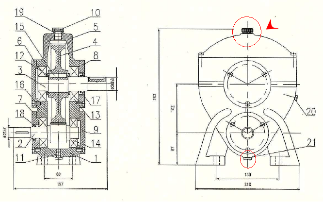

Řesím na obrázku dva čepy, šrouby nebo ? Nevím co si mám pod tímto útvarem představit, co by to mohlo být jako šoučást v inventoru? viz.obrázek označeno
Odeslal: waldosinka
Datum odeslání: 23.lis.2013 v 10:59
uzatvaraca matica z vypustou? to je nejaky motor? teoreticky by to mohol byt ventil zhora sa napusta kvapalina a zospodu vypusta, ale najskor zhora ako srob a zo spodu ako cap

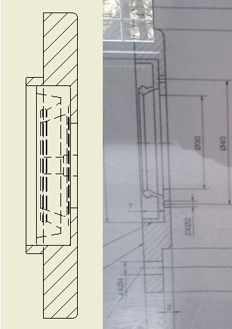

Věděl by někdo jak ve výkresu udělat řez víka,aby vypadalo podobně jako na obrázku?

Ad šrouby: Jak psal pislatel výše, jde o napouštění a vypouštění oleje převodovky, jen jsou obojí šrouby - čep zespodu bych při výměně oleje vyndavat nechtěl ;-)
Podíval bych se do OC šrouby speciální - tam by se něco našlo, nebo nahlídnout do tabulek co tam bude...
Ad promítání
Vypnout u pohledu neviditelné hrany a zároveň pravým tlačítkem na součásti a zapnout fajfku u řezu řez všemi součástmi (zapíná se např. i při tvorbě řezu - v základním nastavení neřeže díly z Obsah. Centra)
Vyzkouším jestli mi projde šroub z OC jiné i z druhé strany. Ten řez OC součástmi,že nejde udělat až když ho někde povolím jsem tušil děkuji našel jsem. Je potřeba ještě něco ve výkresu upravovat? Jen ten řez mi udělal řez i šroubem -->

Je to jednoznačně převodovka.Nahoře napouštěcí  šroub, dole vypouštěcí šroub oleje.

Tak na tom konkrétním šroubu nebo dílech vypnout řez (pr. tl. -> účast řezu -> žádná) - pokud by to náhodou bylo zašedlé, tak hledat řetízek v úpravách pohledu - vlevo u reprezentací - jmenuje se to "Asociativní", bo tak nějak - když tam je, tak se nedaj vypínat viditelnosti samostatných dílů...

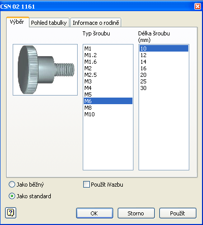

To je nalévací a vypouštěcí zátka na olej. Najdete např. na
http://www.elesa-ganter.com/en/32/icat/produkty/92/olejoznakyolejove-zatky/" rel="nofollow - http://www.elesa-ganter.com/en/32/icat/produkty/92/olejoznakyolejove-zatky/
včetně možnosti stažení modelu. Horní nalévací zátka bývá spojena zároveň s odvzdušněním. Při provozu převodovky se mění teplota a vzduch se roztahuje a zmenšuje a skříň proto musí dýchat. Takže jsou výrobci, kteří dělají zátky s odvzdušněním a zároveň ochranou proti vystřikování a prosakování oleje. Najdete na tom odkazu. Často taky skříně obsahují ještě jednu zátku v úrovni hladiny oleje. Na se nazývá obvykle kontrolní a slouží ke kontrole, kolik oleje ve skříni je.
Dolní vypouštěcí zátka bývá vybavena magnetem, na který se zachytávají drobné ocelové částečky, které se při provozu uvolní z ozubení a z ložisek.

Vybral jsem si zátku která je v OC v inventoru. Doufám,že to nějak nebude řešit. Ještě dodělám spodní část a už budu mít jenom týden na to dodělat výkresy a zkompletovat. Děkuju za info o těch zátkách. Tu zátku co kotroluje hladinu oleje jsem dal jako podložku a šroub,tu měl tak i u převodovky. On asi bude hodně koukat spíše na správnost ve výkresech.
