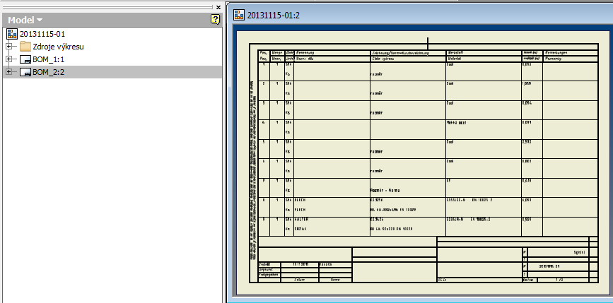

Dobrý den
Potřeboval bych poradit, zda je možné vytvářet kusovník jedné sestavy s velkým množstvím dílů na více listů formátu A4. V SolidWorksu jsem měl vždy první list velkého formátu pro zobrazení pohledů sestavy a nad rohovým razítkem spoustu dalších tabulek ( technické údaje, tabulky hrdel, atd.). Kusovník jsem měl po částech rozdělený na dalších listech formátu A4. V podstatě mi jde o to, jak kusovník rozdělit na určeném místě na více kusů a ty pak umístit na jednotlivé listy a při tom by byl stále spojen s modelem.

Těch metod je vícero, ale jde třeba zalomit tabulku na více sloupců nebo použít filtr a rozsah čísel položek.

Děkuji, to je v podstatě to, co jsem potřeboval. Akorát je trochu problém v tom, že některé položky mám jednořádkové (např. spojovací materiál) a jiné dvouřádkové (hutné materiál - horní řádek materálová norma a spodní rozměrová norma). Takže to bude potřeba hlídat. Thumbs Up

Vaše tipy jak rozdělit kusovník na víc sloupců jsou všechny fajn, ale otázka zněla, jak rozdělit kusovník na více listů A4. To jsem zkoušel a narazil jsem na jeden problém. Inventor totiž odmítá přetáhnout na jiný list jen jeden sloupec kusovníku. Tvrdošíjně je drží u sebe na jednom listu. Takže jsem to řešil tak, že jsem si umístil na několik listů celé kusovníky a vždy část pozic jsem skryl. Tak se mi na každém listu objevila jiná část kusovníku. To má ale ještě jednu podmínku, že na tom listu musíte mít taky pohled, od kterého je kusovník odvozen. Může být mimo rámeček nebo skrytý, ale podle mě tam nějaký pohled musí být. Jestli mi někdo bude umět poradit jak to dělat jednodušeji a jak roztrhnout sloupce jednoho kusovníku na více listů, jen to uvítám.

Nemusíte, první kusovník můžete přes copy/paste nakopírovat do dalších listů a už jen nastavit jednotlivé filtry rozsahu položek.

Ještě jsem se chtěl zeptat, zda je možné nějak nastavit pevnou výšku řádku kusovníku. Mám s tím teď trochu "optický" problém, neboť se mi tam míchají jednořádkové a dvouřádkové položky mezi sebou.
Máme ve firmě ještě z dob rýsovacích prken historicky daný vzhled kusovníku s 25ti položkami na stránku a rohové razítko, kam se zobrazují uživatelské vlastnosti modelu. V Solidworksu to šlo, tak to bylo v pohodě. V inventoru jsou zase jiné přednosti, ale tzv. "prodáváme" papír a tam to tady trochu dráždí. :-)

vo vykrese sa da jednoducho upravit ale v  suciastke neviem, potom jedime cez ten export do tabulky a tam si uz upravite priamo

no vo vykrese sa da kusovnik manualne roztahovat a a upravovat mysou
rovnako ako v exceli

Před lety jsem tohle pro jednoho zákazníka řešil a nakonec to dopadlo tak, že jsem to celé naprogramoval tak, že se na stisknutí tlačítka vytvoří listy se správně vyplněným a zformátovaným kusovníkem. Na každý list se vytvoří 9 řádků kusovníku, který má každý 4 textové řádky. Automaticky se provede filtrování řádků tak aby nepřečnívali přes okraj listu a umístí se tak, aby přesně vyplnilcelou stránku. Viz náhled.
Podrobnější popis přesahuje rámec tohoto fóra, ale jsme schopní to pro vás udělat jako službu.
