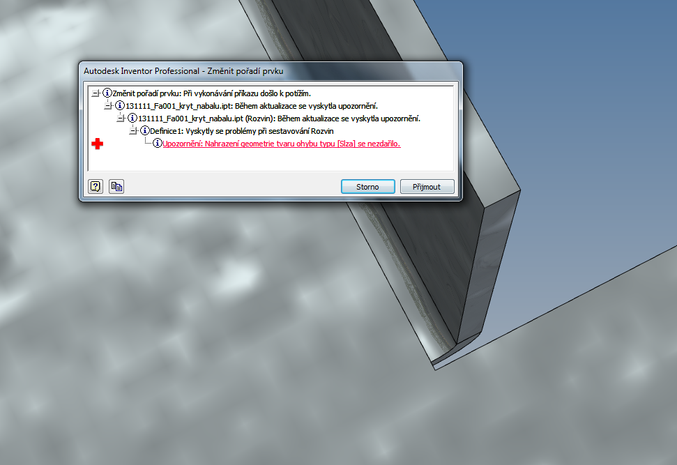

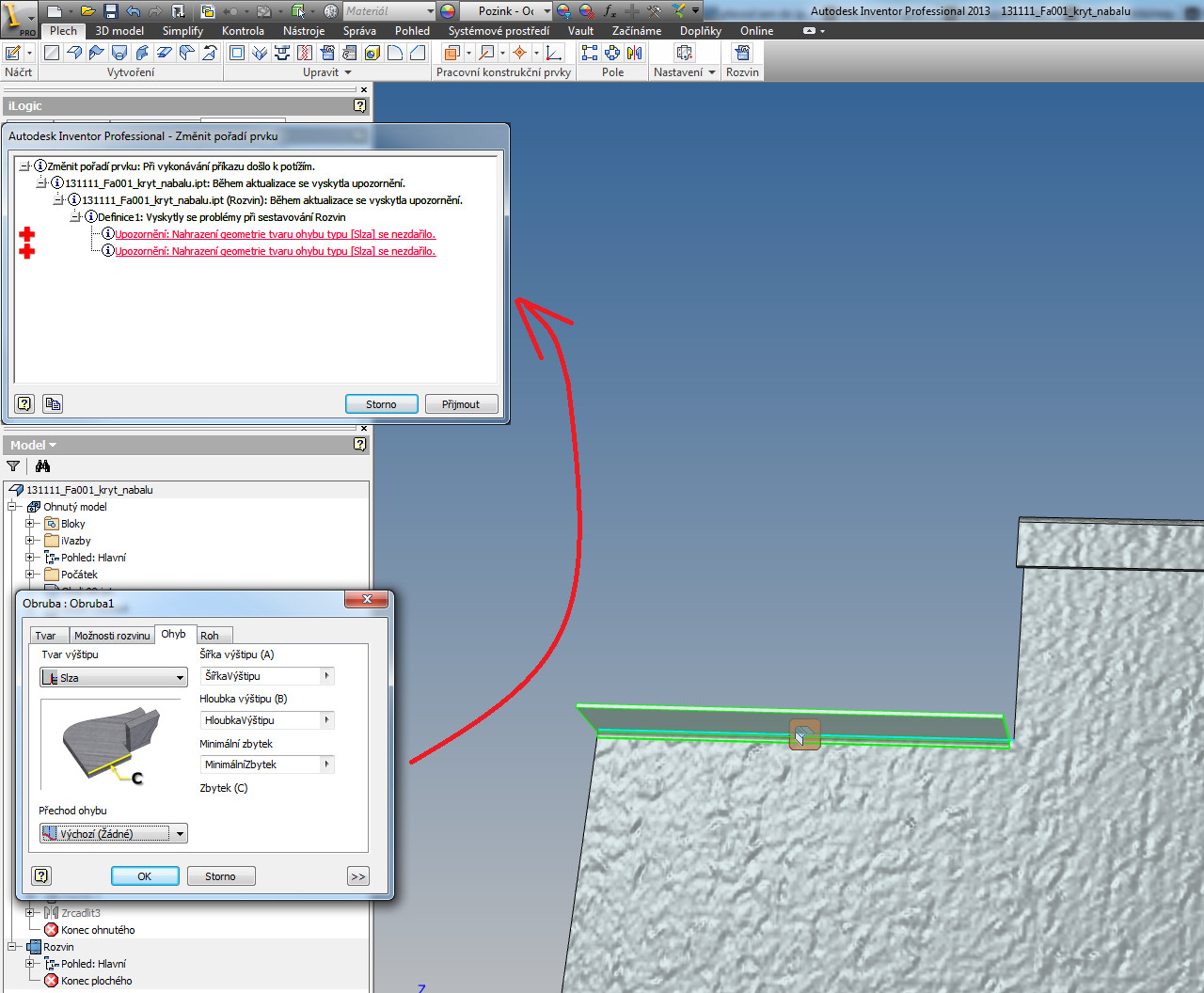

Dobrý den,
zeptal bych se "plechařů" - co mám špatně na výchozím nastavení, že mi to hlásí zmíněnou chybu při rozvinu u nastřižení plechu "slza" (něco napočítá, ale furt se u toho rozčiluje) - napadá mě nastavení kFaktoru,ale proč se tak chová nevím...

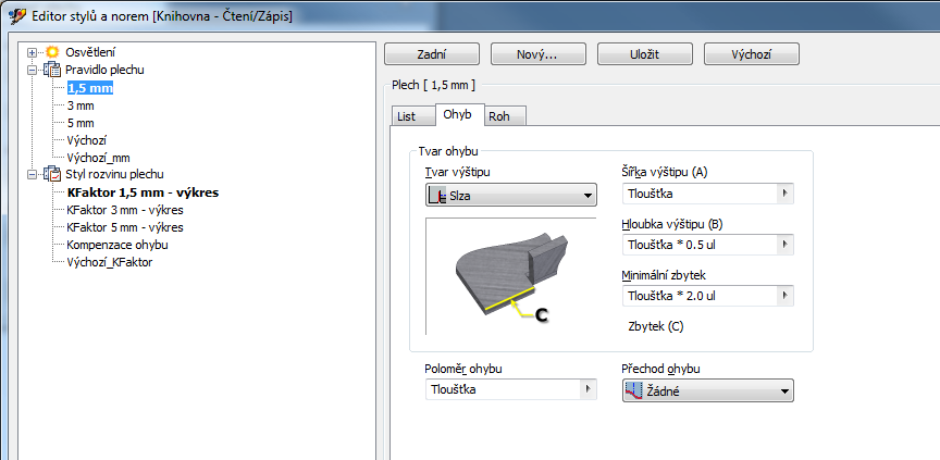

Pokud je něco špatně, může to být snad jen v parametrech - nastavení stylu plechu, kde se definuje  obsah proměnných, které jsou vidět dialogu "Šířka výštipu" a další.
 Zkuste napsat požadovaná čísla. je možné, že hloubka výštipu je příliš malá.
 K-Faktor toto ovlivňuje také, ale pokud je ve standardních hodnotách neměl by být problém.

No nemůžu si pomoct, ale ač by tam chyba být neměla, tak já jí tam mám :-/ - už jsem to pozoroval i na jiných modelech...
Geometrií tohoto dílu to opravdu není - chyba se začíná projevovat hned po vytvoření Obruby, pokud obrubu hodím za konec součásti je vše OK... - Do nastavení plechu jako takového jsem nešahal (vypadá to, že jsem trefil blbý kFaktor - nastaveno dle standardních tabulek...

Nastavení - Styl plechu se ukládá do souboru a Knihovny stylů. Nejdříve asi prověřte šablonu. Zkuste případně použít starší fungující model jako zdroj.

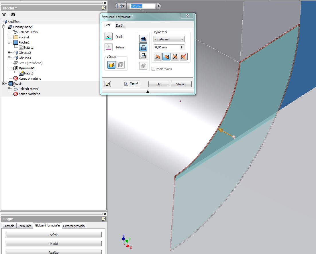

zkusil jsem si to vymodelovat a měl jsem stejný problém, nastavení jsem nijak neměnil. Zkusil jsem všechno možné, ale řešení jsem nenašel. Přišel jsem ale na dvě věci, pokud zkrátím délku hrany, kde máte ten lem, tak se mi rozvin vytvoří v pořádku. A pak jsem přišel na to, že v modelu je šířka výštipu 0,01 a když to převedu do rozvinu, tak tam ta mezera není, materiál je vcelku, takže si dovoluji tvrdit, že chyba bude v šířce toho výštipu. Bohužel se mi ale nepovedlo přijít na to, jak změnit tu šířku.

Tak je to opravdu tak, chyba je v tom, že při rozvinu se nevytvoří mezera mezi jednotlivymi castmi. Jde to odstranit tak, ze si vytvorite nacrt na plose radiusu ohybu a odectete ho o minimalni hodnotu, pak se rozvin vytvori v poradku. Asi to neni to spravne reseni, ale chybu to odstrani.

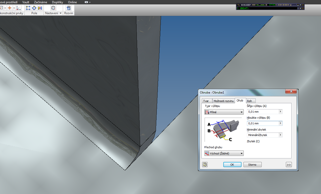

Ano, na něco takového jsem měl podezření. Jinak opravdu bych to viděl jako chybu - vyzkoušel jsem ještě 2 postupy na zvětšení mezery (posunout plochu a zesílení - pracuje se s tím o něco rychleji než s náčrtem) - při obou zmíněných postupech se chyba stále projevuje (ikdyž rozvin je proveden správně - např. mezera 3mm u 1,5ky plechu - stejně stále hlásí chybu...).
Takže jediné rozumné použití je funkci NEPOUŽÍVAT, případně pokaždé opravovat nebo "c)" Upravit jiný typ výštipu na patřičnou mezírku (stačí pevná hodnota u "A" i "B" např. 0,01), prostě aby se choval jako slza...
