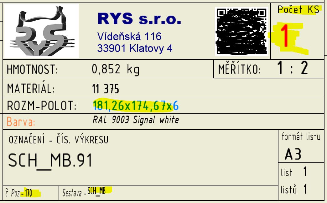

Dobrý den
Kreslím sestavu technolog. zařízení na formát A1-A0 a na tom samém listu mám zobrazeno samostatně i několik dílů (aby nemusely být jednotlivé detailní výkresy). K těm jednotlivým dílům potřebuji přidat značku pozice, což sice jde, ale vždy tam je číslo "1". V Solidworksu jsem si na sestavě u toho dílu nastavil svázání s kusovníkem. Je to takto nějak možné i v inventoru?

Odeslal: rys-kt4
Datum odeslání: 20.lis.2013 v 09:30
Jenom podepisuji velmi užitečný nástroj,  iLogic pravidlo  "SaveBomInfo" !
Tento nástroj činí přesně požadované.
Je li k tomu nainstalován navíc nástroj X-Tools, vznikne tak plně "automatizované" razítko, kde je vše potřebné.

Odeslal: rys-kt4
Datum odeslání: 20.lis.2013 v 12:50
Vašemu dotazu jsem snad porozuměl, vytváření různých reprezentací, jejich smysl rozhodně nepodceňuji a hojně využívám při detailování podskupin,  ale jenom k obdržení správných čísel pozic samostatných dílů v sestavě je dost komplikované.
Tvořit toto vše na jedné A0/A1 (tedy i detail součásti) mi trochu připomíná staré "dobré časy" kdy to všechno stálo "na prkně", a já ho ještě zažil a užil si !.
Proto ale snad dnes máme SW takový,  aby vše bylo jednodušší, ale pochopitelně i s "drobnou" změnou filozofie tvorby, tedy i hierarchie sestavy, podskupin atd....
Pominu li přehlednost, nároky na výpočetní výkon PC atd... při práci ve výkresu  celkové sestavy, tak nevidím žádný důvod nedělat pro každý díl svůj samostatný výkres dílu. K tomu pak slouží "živé" razítko, kde je vše, co si určíte. A proč by jeden díl na výkresu měl pak mít pozici a kusovník, když to vše obsáhne razítko - viz původní příloha, spodní řádek (i za pomoci zmíněného iLogic pravidla - je tam č.pozice dílu v sestavě a název nadřazené sestavy).
A učit se iLogic, proč?, to nechme odborníkům, při troše snahy se toho dá ale hodně sehnat na netu, fórech apod., a pomoc odborných týmů rozhodně není nedostupná, ale je účelná.
A těch pár zásad k jeho použití a spouštění není žádný velký problém.
JanB.
Odeslal: raspi
Datum odeslání: 20.lis.2013 v 13:36
rys-kt4: Ano, to je přesně ono. Ty staré zásady kreslené na prkně teď musím dostat do Inventoru. :-)
