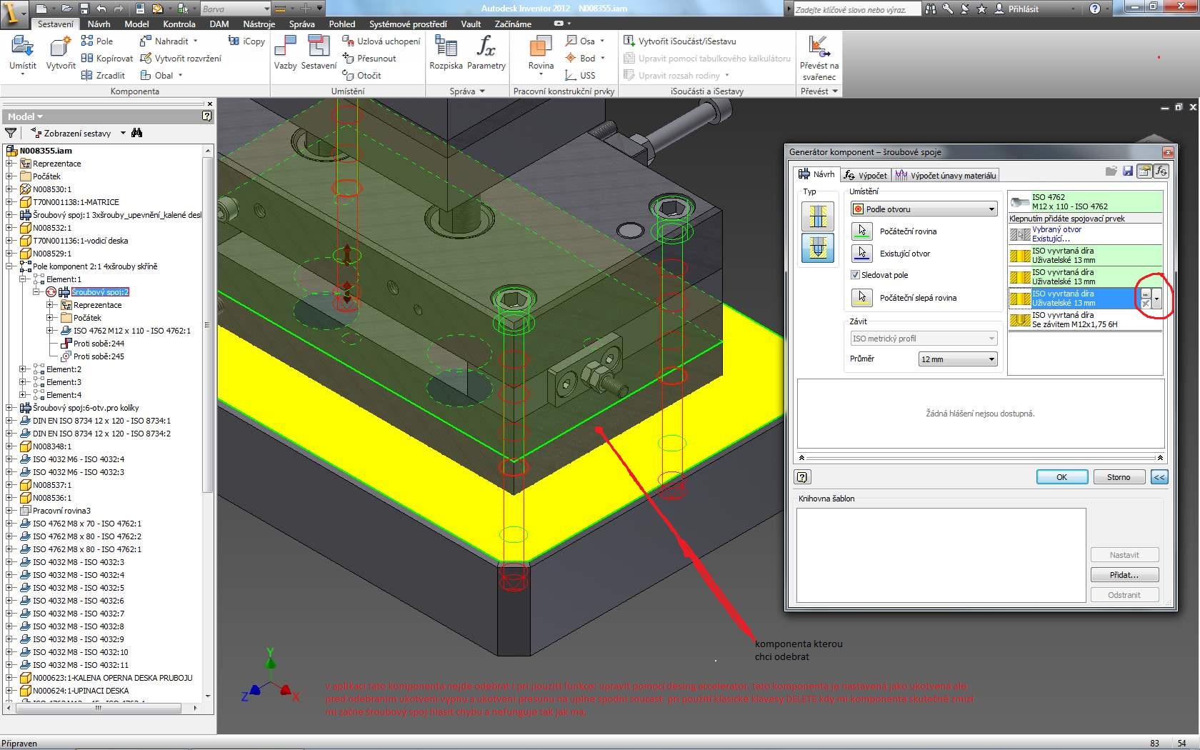

Zdravím uživatele =) chtěl bych se zeptat zda by mi někdo poradil jak v aplikaci Design Accelerator odebrat komponenetu kterou prochazí díra. Problém není v odebrání, to řeší klávesa DELETE, ale problém nastane, když toto provedu, tak všechny ostatní šroubové spoje se mi vysvítí že mají problem, ale klasické červené + nic nehlasí. Jak teda můzu ze šroubového spoje vyjmout součást, kterou prochazí díry vytvořene v součásti nad problematickou součástí kterou chci odebrat. Jestli to je nekdo v tipech, tak se omlouvám za založení, ale nějak jsem to nemohl najít. Ještě takovej postřeh používám inventor 2012 a v aplikaci, kde jsou součásti uvedeny v pravo ve sloupečku, kde se mi ukazuje jakou díru to bude delat a kde chci mít závit tak je sdružené tlačítko kde je vyšedlí čevený křížek pro odebrání.

nejedna sa o to ze to mate zavazbene?
najprv by ste mali odstranit nacrt tej diery a potom samotnu dieru

Odeslal: Fiki
Datum odeslání: 22.lis.2013 v 08:53
ne ne asi jsme se nepochopili. PŘÍKLAD: viz obrazek
Odeslal: waldosinka
Datum odeslání: 22.lis.2013 v 11:27
a mate tam aj nejaky SP? alebo nerobila sa nejaka aktualizacia?
zdraví waldosinka :)
Odeslal: Fiki
Datum odeslání: 22.lis.2013 v 11:36
ne ne vse aktualni. SP2
Odeslal: waldosinka
Datum odeslání: 22.lis.2013 v 15:08
ja vidim roblem v tej aktualizacii asi sa nejako zle prepisali subory, mate tam aj hotfix? ten vlastne opravuje taketo chyby tak skuste to :)
