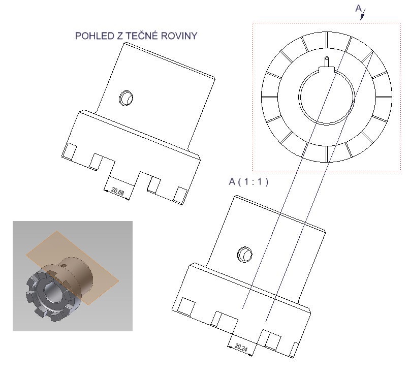

Dobrý den, mám dotaz ohledně správnosti kot. Čelní zuby mají být zakotovány pomocí úhlových kot. Nejsem si jist, zda to má být viz. příloha. Předem děkuji

Nevím, jak to chtějí u vás na škole, ale já bych zakótoval jeden zub a jednu mezeru a napsal bych 8x. Kdybych to bral důsledně z vašeho výkresu, tak při takto nahromaděném řetězci kót by se v případě netolerovaných rozměrů (úchylka +-0,5°) mohl pohybovat rozměr zbylé mezery v toleranci -+7,5°!

Nějak takto jste to myslel? A podle zadání mám udelat detail k D nahore u zubu, ale pootočeného, abych ho měl z pohledu šipky pro zakotování sražení. Nevíte náhodou jak to v inventoru udělat?

suhlasim z tym 8x napisat do koty bude to prehladnejsie, pridala by som tam este detajl  tvaru zuba a potom zakotovat ten , patnu kruznicu, hlavovu, vysku sirku zubu a  samozrejme dva tie uhly

Je - ve skupině pro vkládání pohledu - "pomocný" - te je pohled zadaným směrem (u vás směr pohledu "D").

zas tak jednoduché to vyřešit pomocí Pomocného pohledu nelze, jelikož zub má rádius ! - vnější průměr 100mm a ve výkresu je pro příkaz Pomocný model zapotřebí  "rovná" hrana
Ani za pomocí pomocného náčrtu a poté Pomocného pohledu toto nelze.
Já osobně bych to řešil následovně. Na modelu bych si udělal tečnou rovinu. Výkres bych poté "obešel" tak že jako pohled D bych vložil nový pohled /Základní pohled/ se změnou orientace , vybral pohled z vytvořené tečné roviny a ten pak ve výkresu natočil na požadovaný úhel.

Ono principiálně sražení zubu by šlo zakótovat v kolmém pohledu a bylo by to přesnější, protože při pohledu ve směru osy zubu budou zkresleny obě sražení, v kolmém pohledu je jedno sražení přesně.

no podarilo sa mi to rozbehat. Ja bytna vasom mieste to zakotujem takto jednoducho :)
zdraví waldosinka :)
Odeslal: waldosinka
Datum odeslání: 25.lis.2013 v 11:35
na normalnom pohlade zakotovat ostatne miery a je to :)
