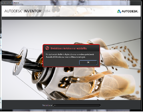

zdravím, všem čest. Mám tu jeden problém při stahování Inventoru 2014 32bit (studentská). Mám win7 32bit. Při spuštění launcheru se mi objeví chyba, viz obr. :
Má někdo stím zkušenosti?
Odpovědi:
Odeslal: Vladimír Michl
Datum odeslání: 23.lis.2013 v 16:13
Asi spouštíte ručně SETUP.EXE stažené přes Install Now. Viz tip:
http://www.cadforum.cz/cadforum/ve-firemni-siti-mi-nefunguje-instalace-trial-verze-install-now-tip9214 - http://www.cadforum.cz/cadforum/ve-firemni-siti-mi-nefunguje-instalace-trial-verze-install-now-tip9214

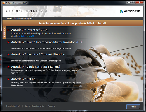

Ano, no vypl jsem firewall a podařilo se to rozjet. Mám tu ale další problém (myslím, že častý problém, ale nikde jsem nenašel odpověď) s instalací, myslím, že bude něco s kompabilitou, nevím jak mám pokračovat, foto. :
..Win7 32bit
Děkuju, za předchozí radu..
Datum odeslání: 24.lis.2013 v 16:56
Co říká ten LOG soubor? (odkaz)

Odeslal: cupikmen6
Datum odeslání: 26.lis.2013 v 15:41
omlouvám se, nechápu co máte na mysli ... normálně jsem to rozejel, bez zapnuté brány a po chvilce instalování se mi objevila tahle tabulka.
Odeslal: Jirizhk
Datum odeslání: 26.lis.2013 v 18:11
Většinou bývá problém v instalaci z některých Microsoft Visual C++ 2005 . Inventor mi i někdy reagoval buď na novou či starou verzi NET Framework také jedna z možností
Datum odeslání: 26.lis.2013 v 18:16
Původně odeslal(a) cupikmen6 cupikmen6 napsal(a):
Na tom obrázku máte modrý odkaz na LOG soubor s podrobnostmi o chybě - je třeba se v něm podívat na čem konkrétně ta instalace selhává.

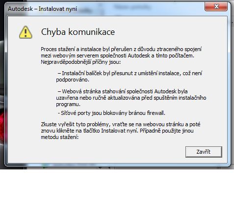

Odeslal: cupikmen6
Datum odeslání: 27.lis.2013 v 16:58
"při stahování došlo k chybě. Znovu na webu společ. Autodesk klikněte na možnost Instalovat nyní."
První mi to šlo spustit (ten setup.exe) po vypnutí firewall brány, teď mi to už nejde spustit vbc i s vypnout bránou, nahodí se tadle tabulka.
Ta první tabulka se nahodí když chci spustit po druhé ve složce/downloads/setup.exe... .NET frame mám 3.5.1 tuším ..
Už nevím co mám dělat, pač to nejde spustit vůbec, abych se koukl na LOG musím to nejprve spustit úspěšně. :(
Datum odeslání: 27.lis.2013 v 17:30
LOG je uložen v pracovní složce (TEMP). Pokud máte instalačku staženou podle té původní rady, žádné stahování během instalace už by se nemělo odehrávat.
