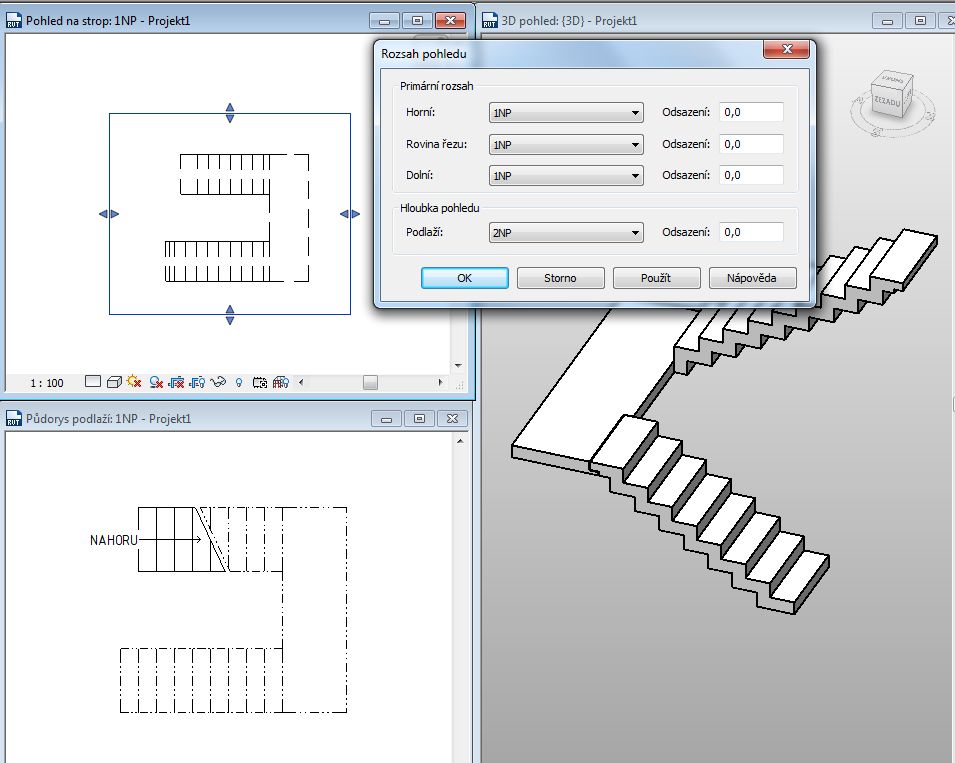

Lze zobrazit hrany stupňů schodiště v pohledu na strop (RCP)? Stále mi to zobrazuje pouze vnější obrysy, nikoliv hrany stupňů (které existují i z pohledu zezdola nahoru).

Zkuste přenastavit rozsah pohledu (View Range) pro celý pohled nebo jen pro oblast shodiště pomocí Plan Region.

To jsem zkoušel, ale nepřišel na žádnou kombinaci, která by mi umožnila vidět schodiště zezdola nahoru (tedy spodní hrany stupňů).

Zkoušel jsem nastavit pro všechyn roviny 0 a hrany se zobrazily.

Výborně! Sice trochu se občas v těch View Range ztrácím, ale toto si snad zapamatuji.
