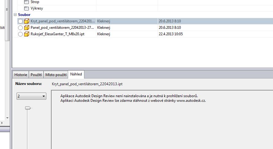

Dobrý den,
mám problém s náhledem zobrazení v okně Vault Basic 2014.
Objevuje se mi hláška o nutnosti nainstalovat Design Review.
Mám nainstalovánu verzi 2013 a u předchozí verze Vault 2012 jsem problém neměl ??
Kde je chyba ?

Chyba je asi v tom, že nemáte nainstalovanou příslušnou verzi Desing Review. Vault ho používá na zobrazení a bez něj to prostě neumí. Divné je mi spíš, že by se vám podařilo nainstalovat Vault bez něj - měla by tam být závislost.

Možná ho Vault jen nenašel. Zkuste Design Review přeinstalovat.

Mám nainstalovanou verzi 2013 ale i přesto tento problém .
Zkoušel jsem hledat 2014 ale na není a Vault 2014 by Review 2013 měl podporovat ......
Prošel jsem i různá nastavení zobrazení okna náhledu ale se stejným výsledkem ......Cry

Najprv si stiahnite Autodesk DWG TrueView a spustite jeho inštalátor.
     Akonáhle sa nainštaluje ... môžete inštaláciu DWG TrueView prerušiť (avšak tento program sa vám určite bude hodiť, takže ho pokojne doinštalujte).
     Až teraz spustite samostatný inštalátor Autodesk Design Review, ktorý sa bez problémov nainštaluje.

vše jsem udělal , ale pořád stejný problém !!!! Cry
