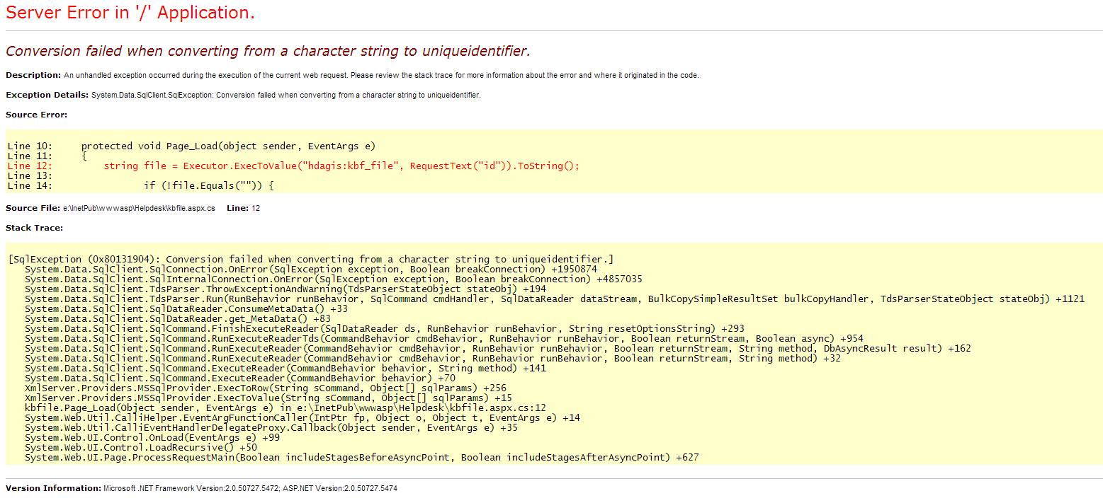

Odeslal: Peter Jirat
Datum odeslání: 13.pro.2013 v 13:25
takto mi končí pokus o stažení aktualizované šablony:
PJ
http://www.jirat.cz" rel="nofollow - www.jirat.cz
Odeslal: Vladimír Michl
Datum odeslání: 13.pro.2013 v 14:39
To je divné - možná se zrovna server resetoval po aktualizaci. Ověřoval jsem z různých browserů a fungovalo mi to.
Vladimír Michl
Autodesk Expert Elite
Datum odeslání: 13.pro.2013 v 23:08
Já to zkouším i teď z domova na Chrome a výsledek je tentýž - nic :-(
PJ
Odeslal: PepaR
Datum odeslání: 14.pro.2013 v 05:53
Petře, šablonu je nutné stahovat přes odkaz v Downloadu, nikoliv z odkazu v článku na blogu. Odkaz v článku nebyl po oznámení aktualizován a vyhazovalo mi to stejnou chybu. Nicméně, když jsem zkoušel odkaz v článku dnes (v sobotu), tak již fungoval.
PepaR
Datum odeslání: 14.pro.2013 v 10:38
Pokud jdu Helpdesk > Download, pak to jde, pokud jdu přes odkaz v článku, tak neprojdu. Ale aspoň jedna cesta vede k cíli :-)
PJ
Datum odeslání: 14.pro.2013 v 11:53
Aha, pardon, na starý odkaz v článku jsem zapomněl, opraveno.
