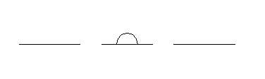

Ahojte. Neviete mi niekto pomôcť avytvoriť takýto typ čiary ak sa dá?
uploads/18052/ciara.dwg" rel="nofollow - Tu je čiara v cade

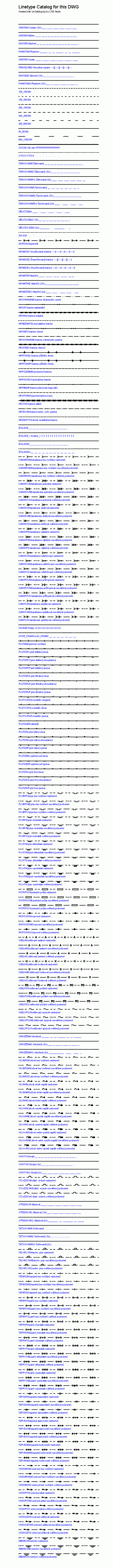

Odeslal: Vladimír Michl
Datum odeslání: 11.pro.2013 v 09:54
Tady je když tak přehled všech typů čar předdefinovaných v AutoCADu Civil 3D 2014 CZ:
uploads/9/Civil-Linetypes.dwf" rel="nofollow - uploads/9/Civil-Linetypes.dwf

Odeslal: vbehun
Datum odeslání: 11.pro.2013 v 09:55
Nevím, zda je cesta přes uživatelské typy čar ta nejlepší, neboť je nutno soubory s tvary a popisem čar distribuovat zákazníkovi.
Nicméně jsem oprášil svůj starý soubor mapových značek, který je i zde v sekci Download a doplnil podobný tvar. Obloučky nejsou vyplněné - to SHX/SHP tvary neumí - zato si můžete přidat víc jednoduchých oblouků s různým měřítkem (stejně se ve výsledku čáry slijí).
Taktéž není tvar odsazen o 0,25 mm - toho můžete dosáhnout transformací v popisu čáry *.lin.
Čára se jmenuje Ohr-VP33 (viz příloha).
edit:
Z výukových důvodů je definice upravena podle zadání.
uploads/81/mapa2013.rar" rel="nofollow - uploads/81/mapa2013.rar

Odeslal: vbehun
Datum odeslání: 13.pro.2013 v 15:13
Nechval dne před večerem a práce kvapná málo platná.
V definici tvaru nebylo vráceno měřítko zpět na výchozí hodnotu 1 (zůstalo tam 0,5).
Lépe a správně je to zde.
*215,37,OHRADAVP
3,2,030,4,3,3,5,7,231,4,2,7,231,4,9,3,6,7,231,4,4,3,3,7,231,4,5,3,4,7,231,3,3,030,4,2,0
Můžete si znovu zkompilovat SHX.
