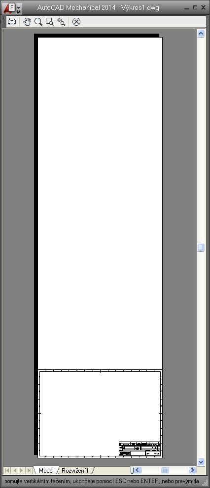

...ještě http://youtu.be/s42mFBNSX70" rel="nofollow - přikládám odkaz na video , jak se to chová. Prostě se nereflektuje změna v nastavení před tiskem :(

Je ještě s podivem, že to např. při prvotním nastartování CADu s nějakým dwg k tisku jde nastavit, změnu to reflektuje, ale např. když se změní rozvržení a chce se po ovladači jiný formát papíru, tak si už pak drží default a kašle na změny. Pak to většinou už nejede vůbec co se týče dalších pokusů. Jedině shodit CAD a změnit to v prvním kroku.
Takto nějak se to podivně chová -- neumím to, bohužel, lépe vysvětlit :(

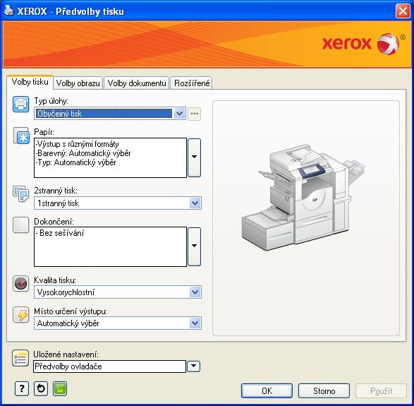

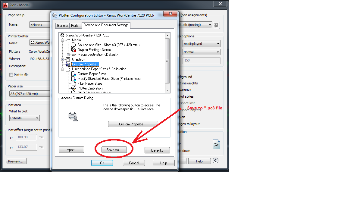

Keď meníte nastavenia cez Ctrl+P/Properties a naskočí Vám okno pre Xerox (Plotter configuration editor), tak dole nad tlačítkom OK je tlačítko Save As. Po jeho stlačení sa Vám otvorí možnosť uloženia nastavení do PC3 súboru a ďalej môžte používať v AutoCADe ten.
Skúste a dajte vedieť, či to pomohlo. Pripadá mi to totiž na bug v užívateľskom okne od Xeroxu.

Teraz pozerám, že mne sa to správa rovnako chybne na Xerox WC7120. Čím sa mi potvrdilo, že bude asi chyba v Xerox driveri.
Ale postup s uložením pc3 cez tlačítko Save As funguje. Až na to, že sa musí plotrovacie okno AutoCADu zavrieť a znova otvoriť (Ctrl+P).

Tak bohužel ani Save as nepomáhá :(
Když nastavím custom size a mrknu se před tím Save as na rozměr custom size papíru, tak tam drží defaultní velikost. Vrátím se před tím Save as do ovladače a změněný formát papíru tam není a je tam výchozí. Prostě to ten custom ACAD nebere :(
Jediným řešením je shodit celý CAD. Nahodit ho znovu a napoprvé se změna velikosti papíru projeví, pak je to již neurčité.
