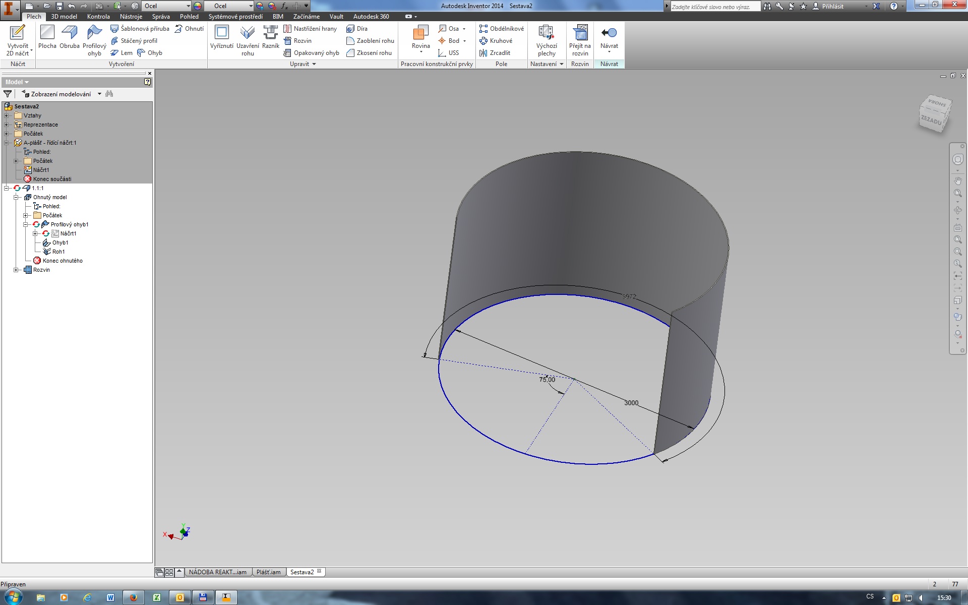

Potřebuji namodelovat plášť nádoby složený z několika plechů. Ty jednotlivé plechy jsou v kusovníku jako samostatné položky s rozměrama rozvinů. Jak se projekt postupně vyvýjí, tak se mění polohy děr pro hrdla v plášti nádoby. No a já bych potřeboval vědět, jak posunout díru z jednoho plechu do druhého. Zatím jsem to řešil tak, že jsem tu díru v jednom plechu smazal a v druhém znovu vytvořil, což je trochu nepraktické.

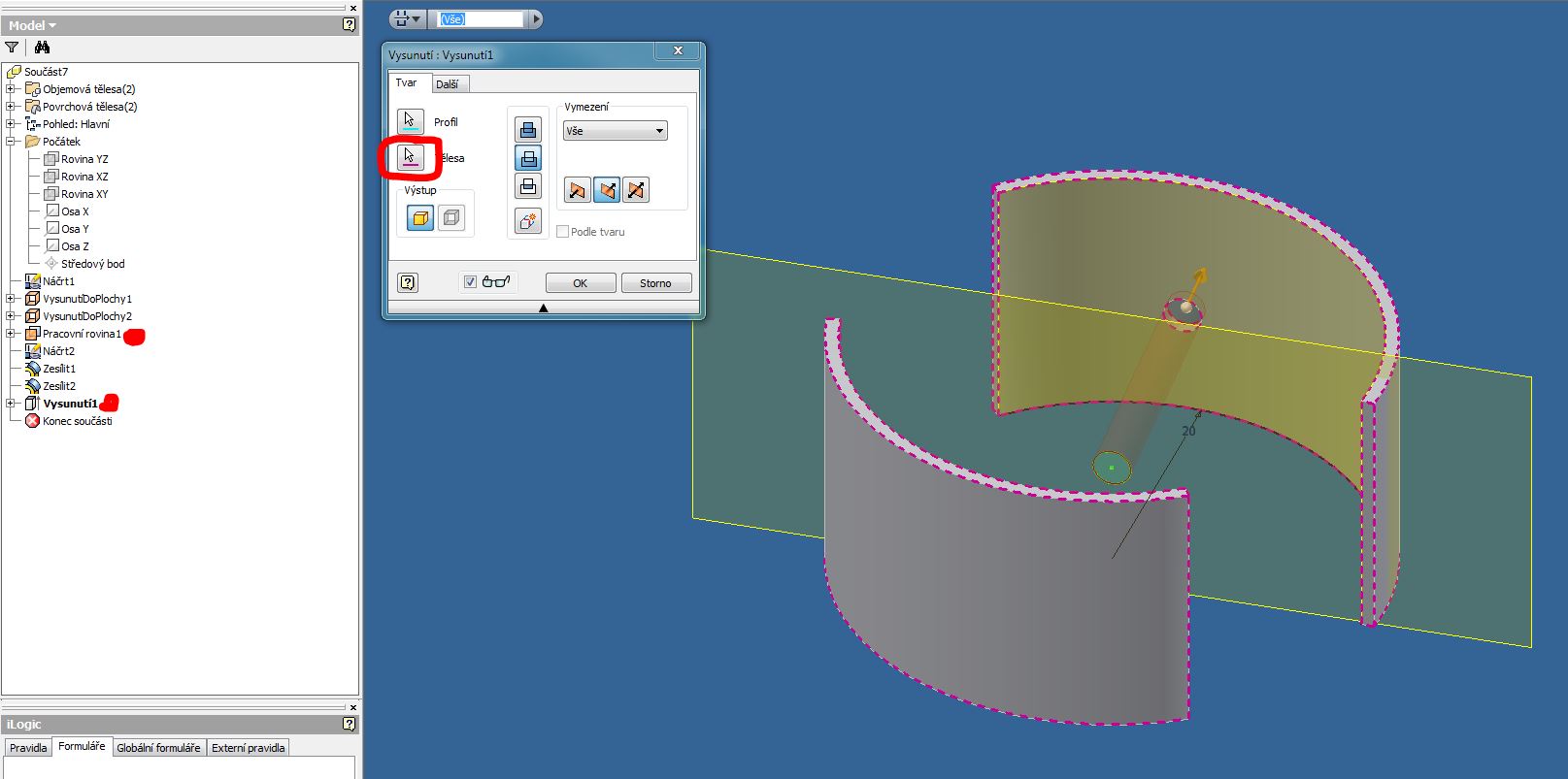

když budete tvořit díry v sestavě, tak je pak nepromítnete do rozvinu.
chápu, že kolega má sestavu, dejme tomu s dvěma plechama. V jednom má díru, v druhém ne, pokud chce díru v druhém plechu, tak musí vstoupit do prvního, tam díru vypnout (smazat) a pak vstoupit do druhého, tam tu díru vytvořit.
tak je jasné, že se plechy automaticky neaktualizují, je třeba kliknout na tlačítko aktualizace Wink. Ne, toho, abych nemusel otvory přepínat a vypínat jde docílit tak, že náčrt otvoru mám vytvořený na rovině, která se otáčí podél osy, tedy mohu řídit úhel natočení a tím i ovlivňovat v kterém plechu bude umístěna, v příkazu vysunutí pak vyberu všechna tělesa, která se mají příkazu účastnit. když otočím rovinu dejme tomu o 180°, tak v prvním plechu otvor zmizí a vytvoří se v druhém (viz obrázek). Pak už jen stačí provést aktualizaci sestavy. Jasné, že pokud těch otvorů mám víc a některé se tam pak nevyskytují, tak je prostě vypnu. Pokud se otvory v sestavách opakují a jen se mění jejich umístění, tak to pak jde všechno krásně zparametrizovat, že ani nemusím "složitě" upravovat skeleton, ale jen upravím vytvořenou tabulku (excel, parametry, formulář, ...).

Zrovna dělám plášť ze čtyř plechů. Mám řídící těleso se skicou, kterou si promítám do jednotlivých dílů kde provedu vytažení do pomocné roviny a pak zesílení. V pohodě jdou dělat rozviny a přenášet ivlastnosti do kusovníku. Akorát když změním skicu v řídícím tělese, tak aktualizaci dílů musím v 50% případů dělat zavřením a znovuotevřením sestavy. :-)

pokud přenášíte náčrty, tak vysunutí přenášet nepůjde. jděte cestou víceobjemového skeletonu, bude rychlejší a jednodušší tvorba a aktualuzace jsou také bez problému. Jinak zkoušel jste při neúspěšné aktualizaci příkaz Přestavět vše (karta Správa, hned na začítku)?

Asi blbá otázka, ale co je to ten víceobjemový skeleton?
Já to dělám takto viz. obrázek. V řídícím náčrtu je ta kružnice 3000mm rozdělená na dna oblouky které si pak promítnu do dalšího náčrtu.

uploads/28496/Plast.zip" rel="nofollow - uploads/28496/Plast.zip
Víceobjemový skeleton je víceobjemové těleso (ipt), v kterém máte vymodelovaný celý objekt, rozdělený na jednotlivá tělesa. Tyto tělesa jde pak pomocí příkazu Vytvořit komponenty převést na jednotlivá tělesa v sestavě.
V příloze naleznete rychloukázku. Je to sestava dvou plechů, plechy vycházejí z onoho skeletonu, v kterém je vytvořen nějaký náčrt plechů, pak pomocí plochy a odsazení vytvořeno objemové těleso. Potom tam jsou pro ukázku dvě pracovní roviny, které můžete natáčet. Na těchto rovinách jsou pak náčrty s dírou, těm lze měnit umístění dle potřeby. Když si tam s něčím hnete, tak pak přejdete do sestavy a pomocí aktualizace se obnoví i sestava.
Vzhledem k tomu, že je pátek odpoledne, tak to nebudu zbytečně rozepisovat, snad to z toho pochopíte sám :-)
