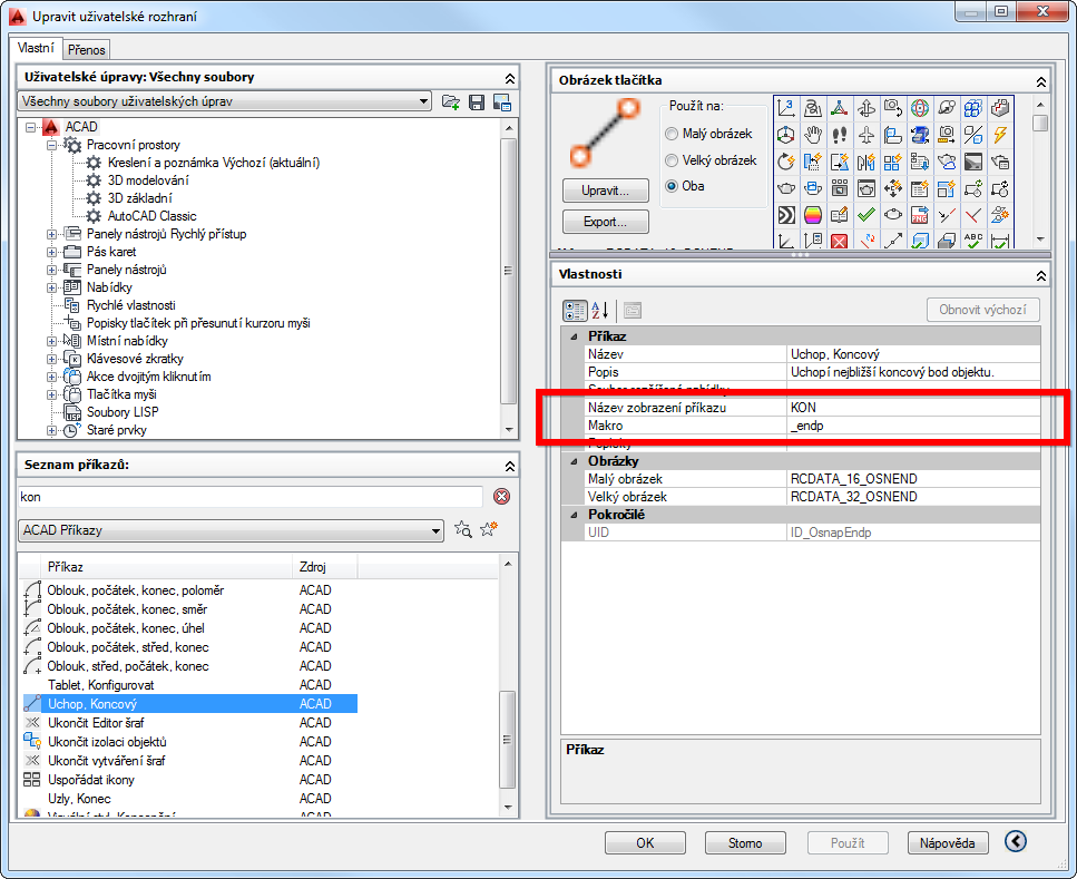

Dobrý den,
v PGP souboru tuto zkratku nenajdete, je nutné hledat v [CMD]CUI[/CMD] (_CUI).
PepaR
Odeslal: masinfira
Datum odeslání: 02.led.2014 v 11:14
Díky. Ale to je jenom změna názvu zobrazení příkazu. Změním-li "KON" na "K", nic se nestane, příkaz se nezmění, stále bude aktivní "KON" a "K" (které jsem z pgp vymazal) nefunguje, jen se změní v textu pod šipkou myši nad ikonou příkazu.

Odeslal: PepaR
Datum odeslání: 02.led.2014 v 11:57
Máte pravdu, nicméně pokud by masinfira trval na klávesové zkratce, tak jde definovat jen v CUI. V PGP fungovat nebude. Nevýhodou je, že tyto klávesové zkratky musí být tvořeny v kombinaci s některou z funkčních kláves (Ctrl, Shift, ...).

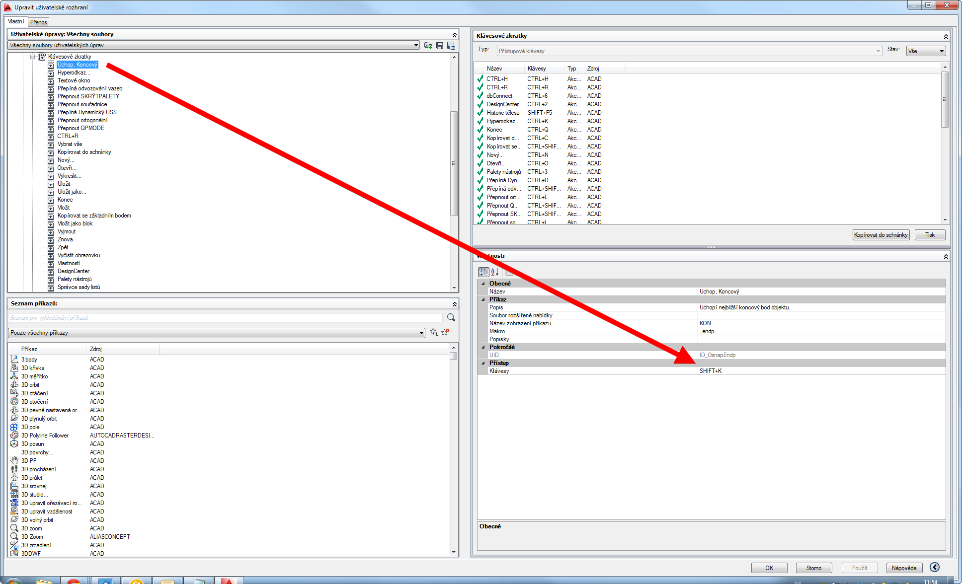

Odeslal: johny
Datum odeslání: 02.led.2014 v 13:20
Nemohu než souhlasit s mašinfírou, že Fx jsou v defaultnim nastavení nedoceněná a je vhodné je předefinovat (jakkoliv si nemyslím, že uchopy jsou zrovna tou nejlepší volbou..., ale to je věc každého).
Ale nabízí se ještě jedna možnost jak využít Fx pro úchopy, kterou snad ještě nikdo nezmínil a to je dočasné nastavení při přidržení klávesy... čiliže to nastavení uchopu funguje jen v době, kdy je klávesa stisknutá. Toto nastavení nemění původní funkce fungující po uvolnění klávesy (čili klasicky).
Nastavuje se to v cui viz níže...

Odeslal: Vladimír Michl
Datum odeslání: 04.led.2014 v 11:31
Uchopovací mód KONcový je předdefinován na modifikačních klávesových zkratkách Shift+E a Shift+P (pro leváky), takže máte stejný počet stisknutí kláves jako K-<ENTER>.
