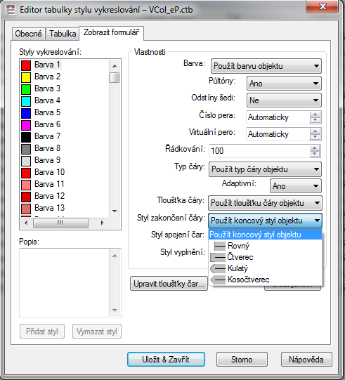

za 1) nevim, jak to spravne napsat, ale zacal jsem vytvaret ukol ve "spatnem cad souburu", ve kterem nefunguji styly vykreslovani. A ty ted potrebuju, aby se mi konec car zobrazoval hranate a ne zaoblene. Problem by se dal vyresit ze cely, ten ukol prekopiruju do toho "spravneho soubory", kde jdou nastavovat styly vykreslovani. Ale tady bohuzel nejde.

Zdravim, ...nefunguji styly vykreslovani. A ty ted potrebuju, aby se mi konec car zobrazoval hranate a ne zaoblene...
Myslíte tohle nastavení?
To není zas tak často užívané.
Pokud vám nejde přiřadit styl vykreslování při tisku z rozvržení, zkontrolujte, prosím, zda nemáte nastaven jako výchozí "Pojmenovaný styl (*.stb)".
V případě že ano, převedete jej na barevně závislé styly vykreslování příkazem "ConvertPStyles".
Nyní budete mít přístupné barevně závislé styly (*.ctb) a zde si už nastavíte potřebné.

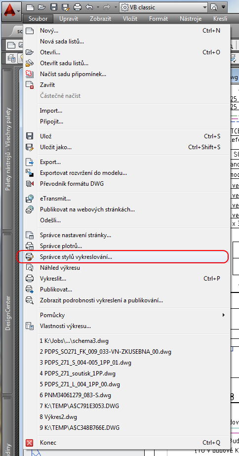

---edit
Vše potřebné nastavíte ve správci stylů:

Příkaz "ConvertPStyles" nastavuje proměnnou  "PSTYLEMODE"  na hodnotu 0 pro pojmenovaný styl a na hodnotu 1 pro barevně závislý styl.
