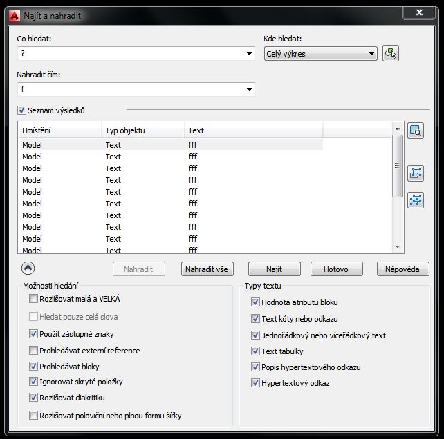

Zdravíčko,
trošku si tady lámeme hlavu, zdali ACAD LT zvládá nahrazení jednoho znaku znakem jiným, libovolným, tak, aby zbytek řetězce byl zachován. Tj. mám např. " 25 43" a " 26 12" a rád bych, aby se první znak (mezera) nahradila třeba číslem 4 a zbytek se nechal tak, jak je. Pak by to bylo jako 425 43 a 426 12. Anebo zdali ACAD LT nezvládá při najít/nahradit přidat cokoli před nalezený text s tím, aby se zbytek textu zachoval tak, jak je. Anebo univerzálně zdali nezvládá nahradit pouze jeden znak uprostřed např. textového pole s tím, aby se zbytek zachoval -- např. najdi 45?68 tak, aby se jen na místo otazníku dosadil mnou zvolený znak.
Dííky za vaše případné zkušenosti.

Odeslal: Firestone
Datum odeslání: 13.led.2014 v 11:47
No mně se to právě takto nedaří. Když chci tedy např. nahradit jen první znak a dám najít "?", tak mně to nahradí všechny znaky za požadovaný znak. Nevím, jak ACAD LT donutit, aby nahradil pouze jen ten první znak, anebo přidal něco před stávající řetězec.

Odeslal: Firestone
Datum odeslání: 13.led.2014 v 12:30
Podle mně to nejde ani když je první znak ten, který chci nahradit s tím, aby se zbytek zachoval. Resp. mně se to teda v ACAD LT nepodařilo.
Odeslal: Machacek
Datum odeslání: 13.led.2014 v 12:47
To funguje v pohodě. Akorát se nesmí dát automatické nahrazení všech výskytů najednou, protože pak by to při vyhledávání např. >2< nahradilo všechny tyto dvojky nahrazujícím znakem... v čísle 232 tedy 2x záměna...
------------- Jiří Macháček
BricsCAD, Cadkon MEP
Odeslal: Machacek
Datum odeslání: 13.led.2014 v 12:54
Máte nastaveny dobře parametry prohledávání? Já jsem teď zjistil, že tam nemám zaškrtnuté ty zástupné znaky a teď fungují i ty...
Odeslal: Firestone
Datum odeslání: 13.led.2014 v 13:26
Nóó teda to je ale zajímavý "trik". Opravdu pokud se to nedá nahradit hromadně, tak to funguje! Sice pak to háže daleko více nalezených hodnot, protože to ten otazník na začátku bere pro každý znak v daném textovém poli, ale pokud se označí najednou jen vždy první výsledky z dané množiny, tak to nahradí jen ten první znak :) Hodně originální řešení, jen co je pravda! Škoda, že by to nešlo použít např. k tomu nahrazení nějakého znaku uvnitř textu (např. vždy jen třetí znak v daném textovém poli). Každopádně děkuji za radu!
