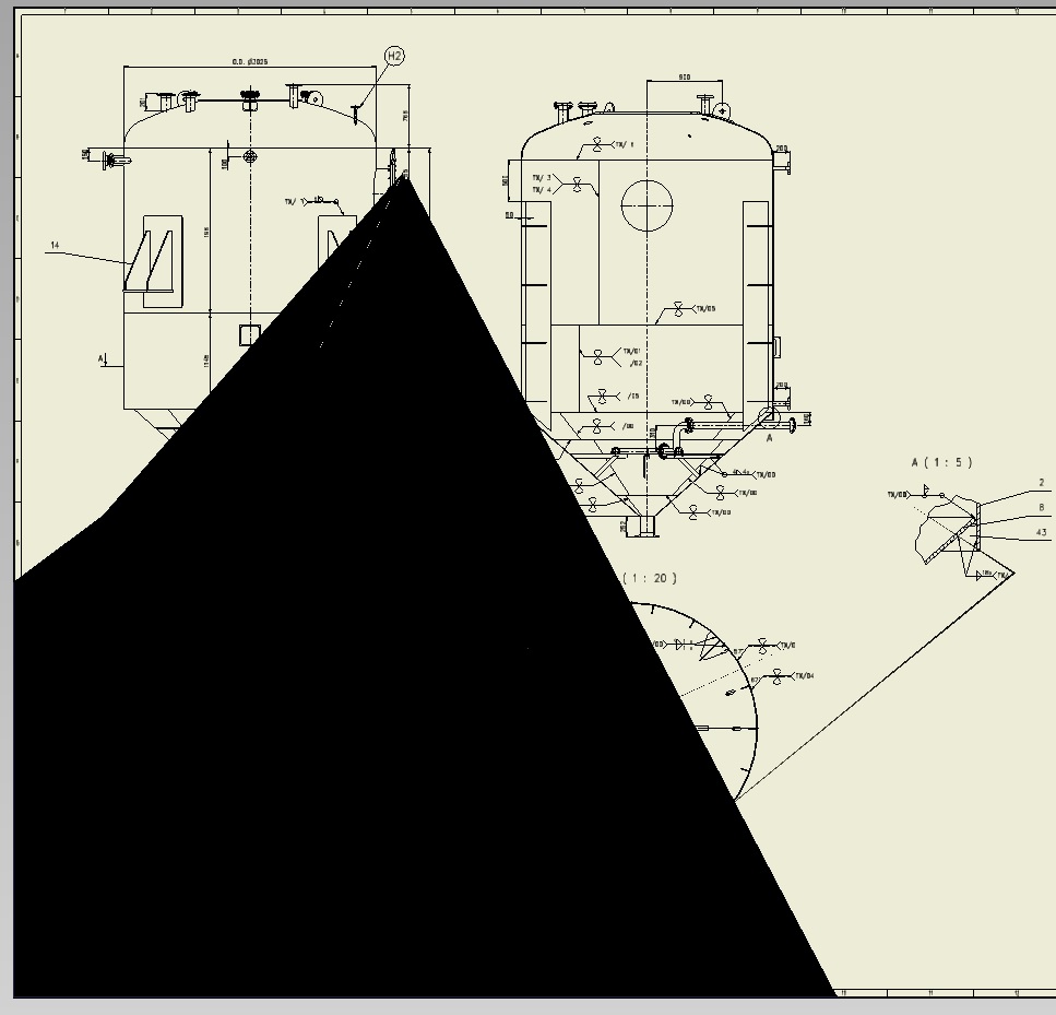

Co s tím? To, že někdy nevidím některá písmenka, jsem si už zvyknul. No ale že nevidím půl výkresu....  Unhappy

Tipnul bych si, že se Vám při automatické aktualizaci Windows naistalovala aktualizace grafické karty, která není certifikovaná...

Toto jsou většinou chyby nepodporované grafické karty či špatného ovladače grafické karty,
zkuste případně vypnout akcelerovanou grafiku v nastavení Inventoru
více viz:
http://www.cadforum.cz/cadforum/reseni-problemu-kompatibility-graficke-karty-s-inventorem-tip8368 - http://www.cadforum.cz/cadforum/reseni-problemu-kompatibility-graficke-karty-s-inventorem-tip8368

Používám certifikovanou kartu Nvidia Qudro 4000 a vámi uvedené chyby se mi občas vyskytnou také. Jednoznačně to začalo po upgradu na řadu 2014 (dříve v řadě 2011 to nedělalo). Výskyt pohoří jako na vašem obrázku je zřídka a stačí hnout s umístěním pohledu a zmizí. Bohužel častější je, že není vidět nějaká číslice v kótě (např. místo kóty 123 to ukazuje 1  3 ... jedna z číslic prostě není vidět), což někdy může způsobit docela velké nepříjemnosti, když se člověk na kótu spoléhá. Zde také pomůže posunutí kóty, ale na rozdíl od pohoří, kde vidím, že je něco špatně, si to v případě kóty vůbec nemusím uvědomit.
Po upgradu (který máme krátce) se uvedené chyby vyskytly nejméně na dvou stanicích.

Já poměrně značnou dobu prozměnu bojuji s Quadro K600 (AIP 2013) se špatně zobrazovanými tloušťkami čar. - Víceméně mi to až tolik nevadilo (nevadí) - do chvíle, než jsem se výkres pokusil vytisknout. Zděšení nastalo, že při takto špatně zobrazených čarách, se opravdu vytiskly ŠPATNĚ! (a rozhodně to nebylo nastavením tiskárny nebo špatným nastavením čar)
Zoomem to není (děje se tak i při velkém přiblížení dejme tomu že vidím jen sražení 3x45° a kousek čáry k tomu přes celý monitor) - občas stačí pohnout pohledem, někdy ani to nepomůže...

Mal som ten istý problém,ked sa mi zaktualizoval driver.Po inštalácii toho správneho drivera to už nerobí.

Jen připomínám, že certifikace se netýká (jen) karty, ale konkrétní verze jejího driveru - takže http://www.cadforum.cz/cadforum/jak-vypnout-automaticke-aktualizace-driveru-ve-windows-7-8-tip9628 - nehlídanou aktualizací se z certifikované karty může stát necertifikovaná...

Pokud máte Win7-64, tak certifikovaná verze driveru nVidia je: 307.45 [9.18.13.745]
 - viz http://goo.gl/n7pjGB" rel="nofollow - http://goo.gl/n7pjGB
