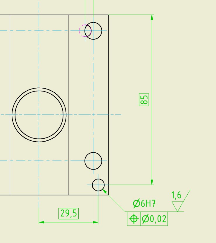

Dobré odpoledne,
v přiloženém obrázku můžete vidět způsob okótování díry a určení tolerance jmenovité polohy její osy.
To o co mi jde je, že značka geometrické tolerance mi nedrží u kóty, takže vlastně není s pohledem nijak spojená. Když si pak s pohledem pohnu, značka se mi neposune zároveň s ním. To samé platí u značky drsnosti.
Uměl by někdo poradit, jak značky ke kótě připojit, aby držely?
Nejlepší na tom je, že stejný způsob jsem používal u staršího inventoru, kde značky u takové kóty držely. Ještě dneska, když si otevřu starý výkres, tak nad tím kroutím hlavou, proč tam drží a v novém výkresu už ne.

Kótu díry dělám pomocí "Popis díry závitu" a značka mi u ní nedrží. Taky mi nedrží u kóty průměru - tím myslím průměr kružnice v půdorysu. U běžné lineární kóty drží. Tak se mi to chová v inventoru 2012. Předtím jsem měl verzi 2009 a tam značky držely i u kóty díry.

Omlouvám se, pokud vám zkazím zábavu, ale s umístěním geometrických tolerancí je to tak, že:
Kolem textu každé kóty je "rámeček". Není sice vidět a nelze ho zobrazit, ale lze se na něj chytit uchopovacím módem při umísťování zanček. To se týká všech značek jako geometrických tolerancí, drsností atp.
Pokud při umísťování tuto značku umístíte na tento rámeček, ještě lépe na středový bod spodné strany, propojí se poloha značky s polohou textu kóty a bude se to chovat tak, jak potřebujete.
Před nějakou dobou došlo u Inventoru ke změně velikost tohoto rámečku a ten se posunul těsně na hranice textu.
Proto je pro lepší zobrazení nutné mírně upravit vzhled kótovacího stylu. Mě se osvědčilo přidat příponu "." a zobrazit jí pod textem.
Odeslal: Pavel Žáček
Datum odeslání: 24.led.2014 v 11:30
Zkusil jsem tu fintu s tečkou a pořád nedrží. Při umisťování značky tolerance na kótu se mi kóta zvýrazní, objeví se na ní uzlové body, s vkládacím bodem značky se přiblížím na uzel kóty, kliknu pro umístění a dokončím značku. Ta je na správném místě, ale u kóty díry nebo průměru není přichycená, takže se spolu s kótou neposune. U kóty lineární drží dobře. Nevím co dělám špatně.
Datum odeslání: 24.led.2014 v 13:02
Děkuji, test byl úspěšný, značka se přichytila. Bohužel ne na čáru, ale k textu. To je asi rozdíl oproti lineární kótě, tam lze značku totiž přichytit i na čáru.

Dobrý den,
toto funguje i pro poloměrovou kótu (viz přiložené video) a tedy i pro průměrovou kótu.
Pokud chcete mít značku u lineární kóty vně vynášecích čar, je nutné ji nejprve přichytit mezi vynášecími čarami a poté posunout vně vynášecích čar (dokreslí se pomocná čára).
