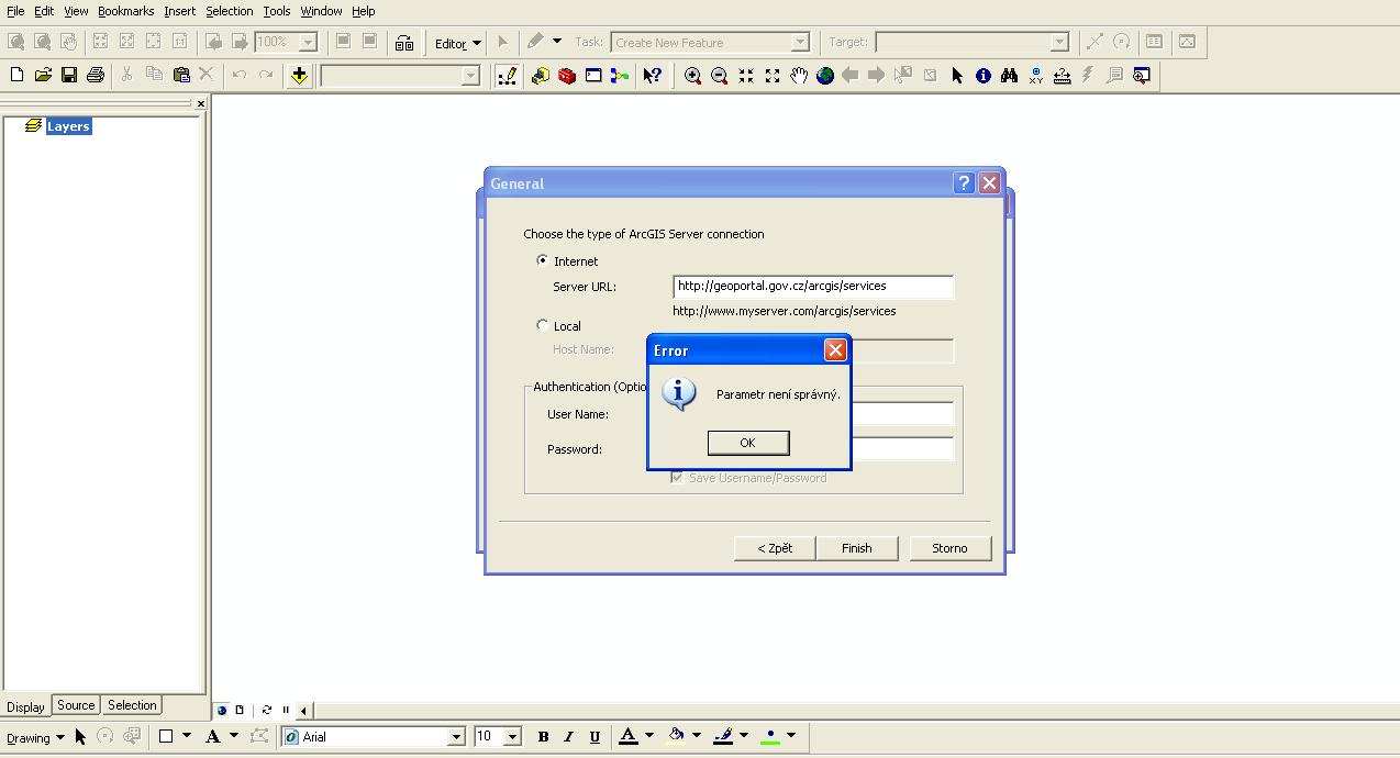

Obracím se na vás s dotazem ohledně připojení dat z geoportalu.gov.cz do programu ArcGIS (používám verzi 9.3). Naposledy jsem službu použil před několika měsíci a normálně fungovala. Nyní, ač se o připojení pokouším stejným způsobem, mi služba nefunguje. Objeví se chybová hláška PARAMETR NENÍ SPRÁVNÝ. V příloze zasílám printscreen pro lepší pochopení problému. Nevíte, prosím, čím to může být, případně kde by mohla být chyba?

ArcGIS konkrétně moc neznám, ale mohlo by to být verzí služby WMS. Dá se tam někde nastavit? Nemáte firewallem bloknuté síťové připojení?

Děkuji, o této stránce vím. Chci se připojit pomocí ArcGIS Server (připojí všechny dostupné vrstvy), nikoli pomocí WMS (připojí jen vybranou vrstvu). Jde o postup na Vámi zaslaném linku dole... Připojení mapové služby ArcGIS Serveru v aplikaci ArcMap:....
Postupuji přesně podle tohoto, ale připojit se nemůžu.

Děkuji uživateli KMichálek Clap, problém byl nakonec v nastavení firewallu, který připojení k ArcGIS k síti blokoval.
