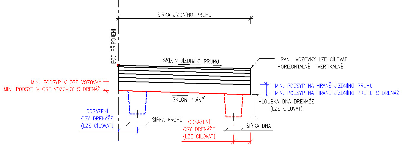

Dobrý den všem,
konečně jsem dostál některým slibůmSmile a dnes mohu s hrdostí oznámit první vlaštovky českých podsestav do AutoCADu Civil 3D 2014. Pozor nejde o onu superpodsestavu s vlastním klopením a rozšířením. Na tu se chystáme v únoru.
Toto je má prvotina v Subassembly Composeru, tzn. že je plně editovatelná, pokud si ovšem do toho troufáte. Zastávám názor, že v jednoduchosti je krása a proto jsem připravil následující:
podsestava JPruhNastavPlan - jedná se o jeden jízdní pruh (L/P) vhodný i pro křižovatkové větve
  • s nastavitelným sklonem pláně
  • s možností definovat polohu minimální tloušťky podsypu (pro tolik neoblíbený jednostranný sklon)
  • s volitelnou drenáží včetně všech jejich parametrů
  • s cílováním šířky a výšky hrany vozovky
  • s podrobnou nápovědou
podsestava JPruhNastavPlanVnitrni - jedná se o jeden jízdní pruh (L/P) vhodný i pro křižovatkové větve
  • s nastavitelným sklonem pláně nebo podle klopení vnitřního JPruhu
A teď to hlavní... podsestavy jsou ZDARMA! Naši zákaznici je už mají k dispozici na http://helpdesk.cadstudio.cz/ - HELPDESKu v sekci Download a všichni ostatní po registraci http://www.cadstudio.cz/civilpodsestavy.asp - zde .
