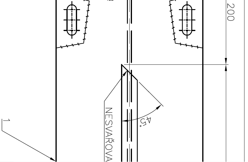

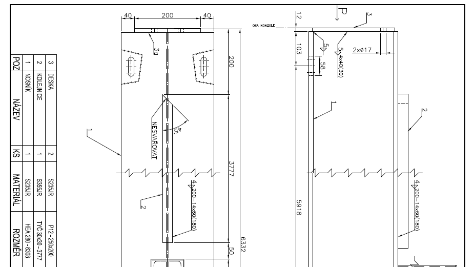

Dobrý den,
mám problém se zobrazováním čar pomocí pdf readeru, vykresluji pomocí pdf creatoru. Při zobrazení se zdají všechny čáry stejné tloušťky i druhu a písmo má takové různé odstíny (místy jakoby průsvitné). Ovšem při velkém přiblížení je patrné, kde jaké čáry byly použity, ale tlusté jsou až přes příliš tlusté, takže čárkované třeba splívají a naopak tenké se zdají být až moc tenké.
Je to těžké popisovat, ale myslím že je problém v zobrazování, protože dokud jsem používal PDF complete, tak bylo vše OK. Ten už nepoužívám z důvodu zobrazování obsáhlejších dokumentů-pomalé načítání stránek. A na jiných zařízeních se také zobrazuje správně.
Je to pro mě velice negativní z důvody zpětné kontroly použitých čar.
 Děkuji za jakékoli rady.

Může být problém jen u zobrazení nebo už u tvorby PDF. Doporučuji spíše používat standardní nástroje - tedy přímý výstup AutoCADu do PDF (tiskárnu DWG to PDF.pc3) a pro zobrazování Adobe Acrobat Reader.

To si jsem jistý, že tak není. Zapomněl jsem napsat, že se tak zobrazují i výkresy nevytvářené mnou, ale i od ostatních konstruktérů. Nepřesně jsem uvedl ten PDF reader, používám adobe acrobat reader XI.

Zkuste tedy nastavení v Předvolby > Zobrazení stránky ve vašem Acrobat Readeru.
