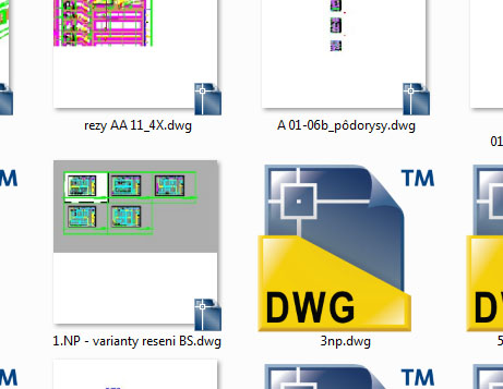

Odeslal: bluenite
Datum odeslání: 02.úno.2014 v 15:12
nakonec jsem to vyresil pres TrueView...
Vlastne jen castecne, protoze nektere soubory dwg nezobrazi. Viz priloha
Cim to bude? Nekompatibilitou verzi? Nemel by to zobrazit vsechno?
Odeslal: Vladimír Michl
Datum odeslání: 02.úno.2014 v 15:20
Neměl. DWG výkres nemusí žádný náhled obsahovat - buď bylo ukládání náhledů vypnuto (proměnná THUMBSAVE) nebo byl DWG soubor uložen pomocí PIŠBLOK, nebo vůbec nejde o formát DWG, ale jen soubor s podvrženou příponou DWG (generují některé napodobeniny AutoCADu).
Vladimír Michl
Autodesk Expert Elite
Odeslal: bluenite
Datum odeslání: 03.úno.2014 v 11:20
rozumím. Nejspíš půjde o případ jiných sw než AutoCAD. Bohužel standardizace dwg znamená i množství napodobnenin a rizika s tím spojené (kompatibilita, atd.). Díky za reakce a ochotu. Petr
