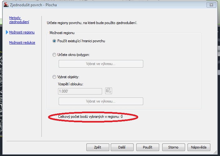

Zdravim po dlhodobej praci a neefektivnosti sa obraciam sem na forum. Mám problem pri zjednodušovaní TIN povrchu v civil 3D ktory je vytvoreny z dxf suboru ktory obsahuje 3D plochy. Ked vytvorim povrch a chcem ho zjednodusit nenajde mi ziadne body uz naozaj neviem kde by som mohol robit chybu. Ziadny super-odborník v Civile 3D niesom ale postupoval som podla navodu tak neviem. Skúsim ukázať celý moj postup:

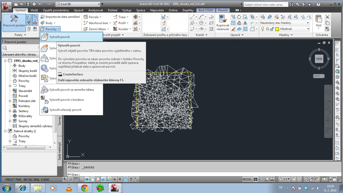

Postupujem podla navodu na vytvorenie povrchu:

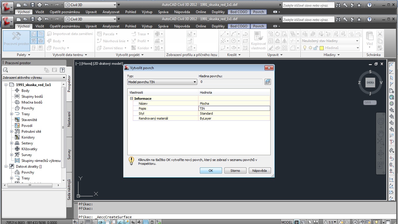

Vytvorim povrch s nazvom a popisom:

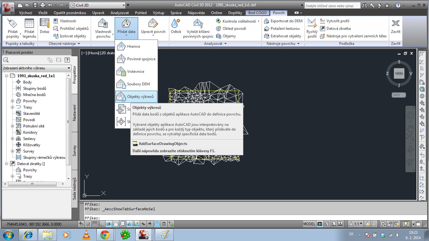

Pridam data do povrchu a to cez prikaz objekty ACAD:
Zvolim 3D plochy a OK:
Oznacím to cele a vytvori sa mi povrch ploblem vsak vznika ked sa ho snazim zjednodusit:
Uprvit povrch => zjednodusit povrch => Odstraneni bodu
tu vznika problem ziadne body tam ako keby nemam nepomohla ani zapnutie vididelnosti a pod.
Hadam prídem nato kde robím chybu:

Dobrý večer,
Váš postup je celý dobře až na poslední krok. Ten povrch, který jste vytvořil není tvořen z bodů, pokud chcete použít tuto metodu zjednodušení, musíte si nechat vygenerovat ve vrcholech trojúhelníků COGO body a přidat je do nového povrchu (který bude později zjednodušen)
To samé platí i pro hranovou kontrakci...
