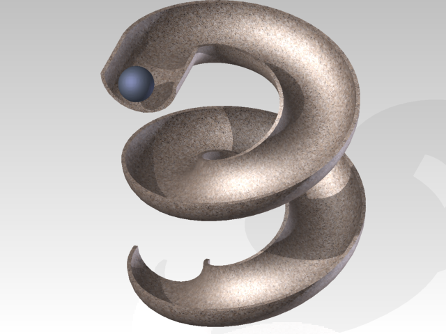

Šel by simulovat pohyb kuličky než jen volným pádem tak, aby kulička jela po dráze, kterou bych určil?

zkuste to udělat tak, že použijete podobný postup jako u odrazu kuličky, ale typ kontaktu bude "3D dotyk".

Vyzkoušel jsem, aby si kulička gravitací sedla na dráhu a pak jsem ji silou strčil,má trochu kostrbatou cestu dráhy ale funkční děkuji.

Proč má kostrbatou cestu? Kýve se v tom žlabu nebo je to nepřesností výpočtu? Můžete poslat video té simulace?

Když odmažete tu rovnou část, tak by kulička rovnou mohla jet dolů bez "popostrčení". Co se týče té kostrbatosti, zkuste zvýšit v přehrávači simulace v prostředním políčku hodnotu počtu snímků.
