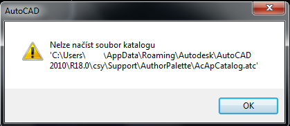

Dobrý deň,
po spustení príkazu _EDBLOK mi vyskočí následujúca hláška. V editoru mi zmizla celá paleta nástrojov (to znamená nemožem vytvárať dynamické bloky). Viete riešenie?

A díval jste se do toho adresáře - je tam ten soubor "AcApCatalog.atc"?
Obsahově je to obyčejný XML soubor. Je i v adresáři AutoCadu v adresáři Program Files.
1. Zkontrolujte, jestli ten soubor je na místě dle okna
2. pokud ne koukněte do adresáře, kde je nainstalován AutoCad
Pokud soubor najdete jinde, tak ho zkuste nakopírovat tam, kde ho AutoCad chce mít.
Pokud ho nikde na disku nenajdete, tak si myslím, že bude nutná opravná instalace.

Ano, súbor je tam kde má byť, ale má nulovú veľkosť, čo sa mi zdá divné. Opravná inštalácia je presne to, čo nechcem, ale asi to inač nepojde Ouch

Zkuste prohledat jak adresář kde je nainstalovaný AutoCad (typicky v Program files), tak adresář, kam si ukládá uživatelské soubory - typicky v domovském adresáři uživatele. Pokud najdete i jiný soubor stejného jména, tak ten nulový přepište.
Možná by taky pomohlo, kdyby jste soubor zkusil přejmenovat - myšlenka je taková: AutoCad dnes najde soubor, ale je nulový, tak vyhlásí error. Pokud by v domovském adresáři nenašel nic (soubor přejmenujete), tak si šáhne na ten systémový. Možná by to stálo za pokus.

Súbor som prepísal (našiel som ho v Program files) a už to funguje.

Teď jde jen o to, jak došlo ke smazání obsahu souboru. Doporučuji ještě zkontrolovat, zda Vám nějak neodchází disk, nebo něco podobného. Koukněte do hlášení systémového logu (ve správě počítače), zda tam nejsou nějaké "ošklivé" varovné záznamy.
