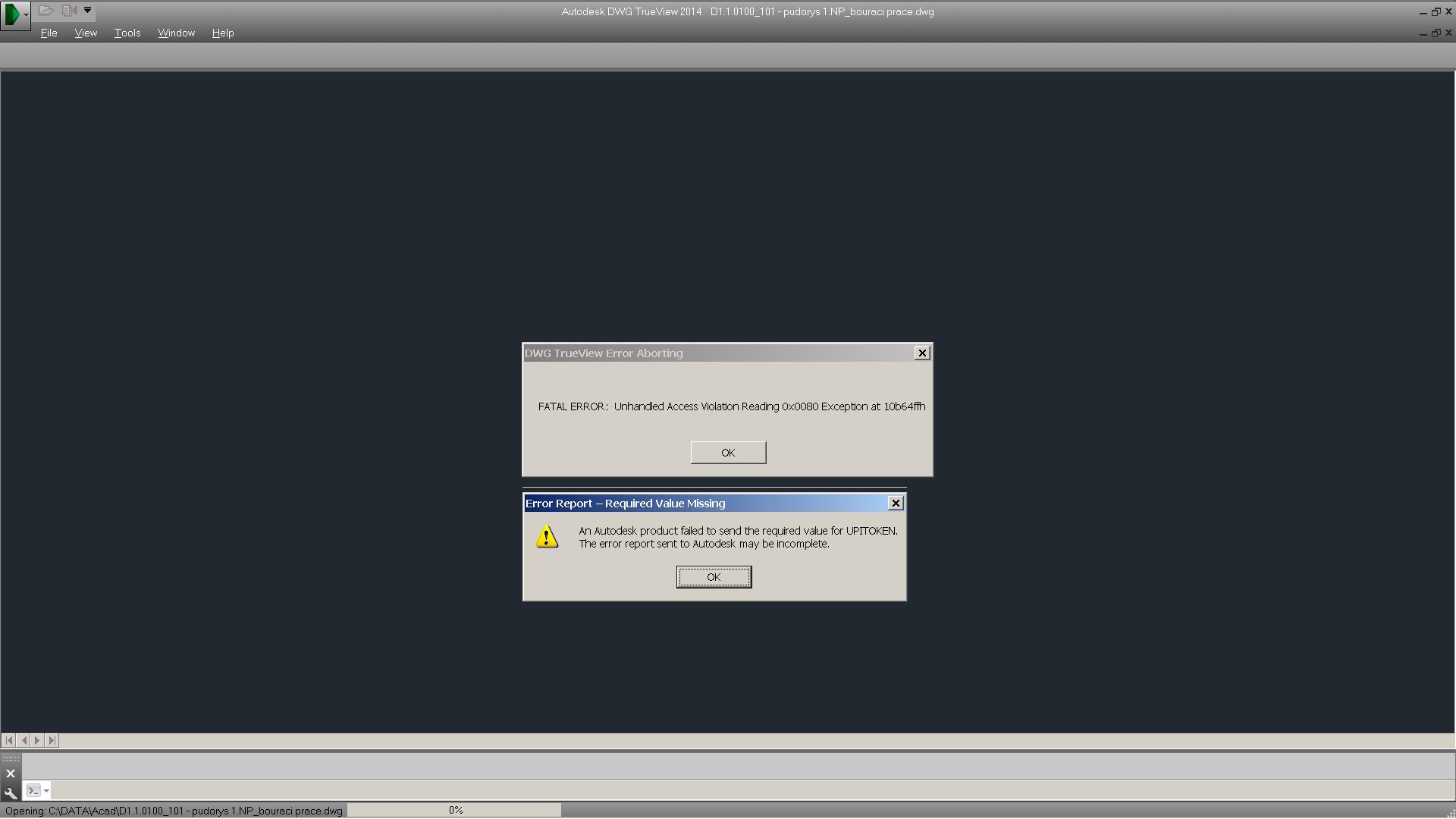

Ve firmě používáme starší AutoCady (do verze 2009).
Odevzdali jsme výkresy zákazníkovi, a ten je v nové verzi neotevře.
Autocad údajně hlásí duplicitní bloky.
Zkusil jsem výkres otevřít v DWGtrueView 2014 - prohlížeč spadl s hláškou viz obrázek.
Zkoušeli jsme Audit, Restaurování, přenést výkres do nového (i přes Pišblok) a nic - ve starších verzích Autocady žádnou chybu v DWG nehlásí.
Neví někdo jak nalézt duplicitní bloky (ve starších Autocadech)?

Chyba TrueView nejspíš nesouvisí - neděje se to náhodou na notebooku?
DWG z AutoCADu 2009 či starších jsou v novějších verzích plně kompatibilní. Spíš to vypadá že DWG soubor je nějak nabořený. Jak přesně zní to hlášení? Je to z holého AutoCADu? Můžete poslat příklad takového DWG souboru? (sem nebo na Helpdesk)

Zkoušel jsem "blok.dwg" otevřít.
AutoCAD Mechanical 2011 mi to v pohodě otevře (chybí jedna externí reference - gif).
AutoCAD Mechanical 2013 na tom spadne na fatal error.

A AutoCAD Electrical 2014 + SP1.1 to tiež zrútilo s fatálnou chybou:
UAVR 0x0100 Exc. at e6138d51h
Keď som spustila recovery a tiež recovery all, tak to tiež zrútilo AutoCAD
UAVR 0x2b1b34 Exc. at e5a735a6h

Tak podle Autodesku byly do databáze toho DWG zaregistrovány nějaké aplikace (nadstavby), které pak nejsou ve vyšších verzích (2013-2015) správně interpretovány. Vývojáři nyní zjišťují, zda je problém jen v DWG nebo object enablerech, které mají informace interpretovat.
Jediné řešení je prozatím ve starší verzi (2012 a nižší) provést PIŠBLOK celého obsahu výkresu.

PIŠBLOK celého výkresu mne nenapadlo (vyzkoušeno a funguje).
Kolegové to již vyřešili kopírováním přes schránku (což je ale defakto také PIŠBLOK).
