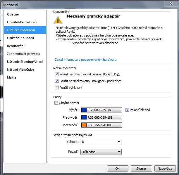

Pěkný den,
mám na notebooku dvě grafické karty. První je ta "úsporná" méně výkonná od Intelu a druhá je od Nvidie, která má mnohem vyšší výkon.  Jde nějak nastavit, aby Revit používal při práci právě tu Nvidii?
Zkoušel jsem přes Nvidia Optimus nastavovat aby se při spuštění přepla grafická karta právě na tu Nvidii, ale když vejdu do možností v Revitu, tak stále se používá ta od Intelu.
Nevíte jak na to?
Děkuji

Je potřeba nastavení Spustit s grafickým procesorem - viz tip:

Bohužel, takto jsem to zkoušel a Revit stále pracuje s grafikou od Intelu.

Jaká je ta druhá grafika? Zkuste aktualizovat její driver. Také zkuste přepnout Windows s Aero grafiky na klasické zobrazení.

Vypnutí windows Aera nepomohlo. Mám grafickou kartu Nvidia GEFORCE GT 630M (2GB RAM). Sice není certifikovaná, ale řekl bych, že dostatečně výkonná na základní 3D zobrazení. Zajímavé je, že jiné aplikace jdou normálně spustit s touto grafickou kartou a pouze Revit ne Cry

S kartami se sdílenou pamětí mohou být potíže. To není moc karta na CAD. Zkuste v Optimusu vypnout ruční volby a nechat karty přepínat automaticky. Pak se ještě dá v Revitu úplně vypnout kontrola/využití akcelerací, ale to bych nedoporučoval.

Bohužel se mi stále nepovedlo přepnout grafické karty. Jiné možnosti Vás nenapadají?

Ne, maximálně bych zkusil zaktualizovat driver nVidia.

nedávno som riešil niečo podobné, akurát že mne program vždy spadol po otvorení nového projektu (nie po spustení programu). Mám NVIDIA GEFORCE 310M a pomohlo jedine vypnutie HW akceleracie. U starších verzii revitu nebol s grafickou kartou problém. Skúste v subore revit.ini prepísať hodnotu riadku "UseGraphicsHardware=1" na 0 a potom spustiť revit.

Když akceleraci vypnu, tak si příliš nějaké změny nevšimnu. Soubor revit.ini jsem našel v datech aplikací a tam v autodesku a revitu 2014, ale řádek UseGraphicsHardware bohužel ne.

To nastavení nedělá nic jiného než volba v dialogu Možnosti.

Ano, ovladače mám aktuální v obou grafických kartách. Revit se právě normálně spustí, ale pořád jede na té grafické kartě od Intelu. A to je docela problém, když už mám více rozpracovaný projekt tak se to ve 3D docela seká.
