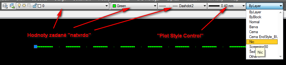

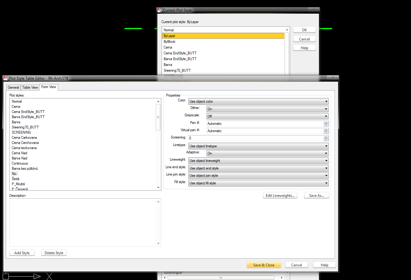

Pro predstavu prilozim dva obrazky:
  1. Cara ma natvrdo nadefinovane hodnoty (barva, typ cary a tloustka) - Combo s PlotStyle je nastaven na ByLayer -> to mi pak umozni menit PlotStyle kdyz pripojim vykres jako Xref....(ikdyz s hladinou "0" je to trosku jinak...:-))
    Toto je asi nastaveni objektu ktere si s p. alfredem myslime, ze potrebujete nastavit...

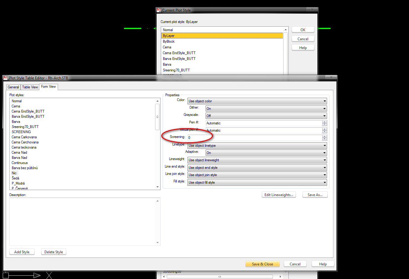

  2. Nastaveni PlotStyle "Nic" v "PlotStyleTableEditor-u"...
    A schvalne... co si myslite, jak se vyznacena cara asi vytiskne... ??? :-)

BTW: Při tom zvolení profilu STB "Nic" se to vykreslí podle barev a tlouštěk co jsou ručně natvrdo nadefinovány?
:-), ano, a kdyz se poradne podivate na nastaveni onoho PlotStylu "Nic", tak uvidite, ze je tam nastaveno "Screening = 0" (cesky myslim ze ono Radkovani, o kterem psal p. alfred)... Tudiz se, pri nastaveni PlotStyle nic, nevitiskne NIC :-)
