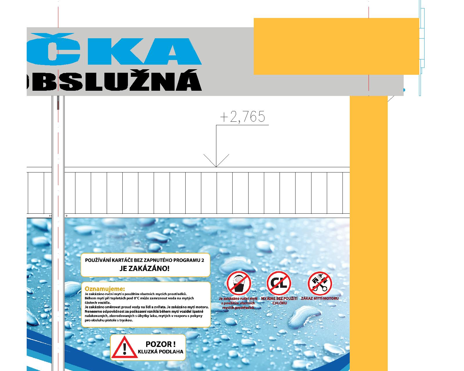

Dobrý den, nevíte někdo dobrý tip jak v REVITU po vygenerování dílčích pohledů zobrazit rastrový obrázek při stylu zobrazení skrytá hrana.
V AutoCADu jde rastr zobrazit a vytisknou bez problémů. V REVITU jen zobrazení rastru po vygenerování stylu realistické zobrazení. Děkuji

Možná by to šlo dát si obrázek na samostatný pohled detailu, upravit šikovně hloubku pohledu na model a pak to na výkrese (sheet) sesadit dohromady (nejdříve obrázek, pak model).

Nepletete si náhodou obrázek a mapu na plochu (Image a Decal), jsou to dva různé způsoby. Obrázek / Image se mi normálně zobrazí v půdorysu, možná je problém s ořezáním (maskováním) krajů obrázku.
