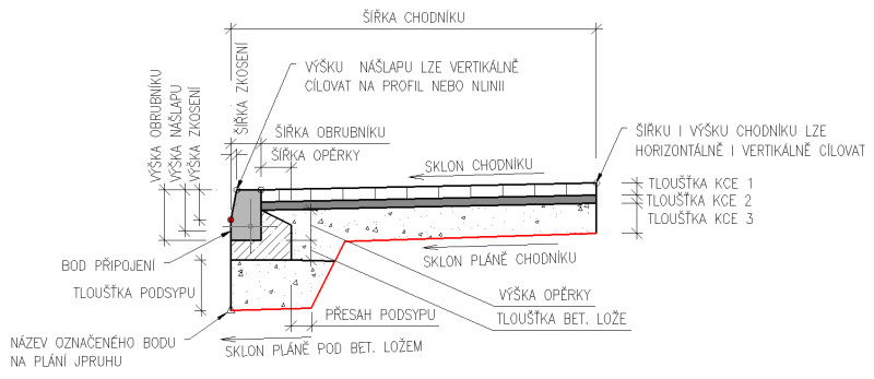

Zdravím všechny silničáře,
snad Vás všechny potěší zpráva, že je na světě nová podsestava pro C3D 2014. Jedná se o plně parametrický chodník se silničním obrubníkem. Vše se dá cílovat, nastavovat jednotlivé tloušťky konstrukcí apod.
Najdete je jako další podsestavy na našich stránkách...
http://www.cadstudio.cz/apps/podsestavy/ - http://www.cadstudio.cz/apps/podsestavy/
