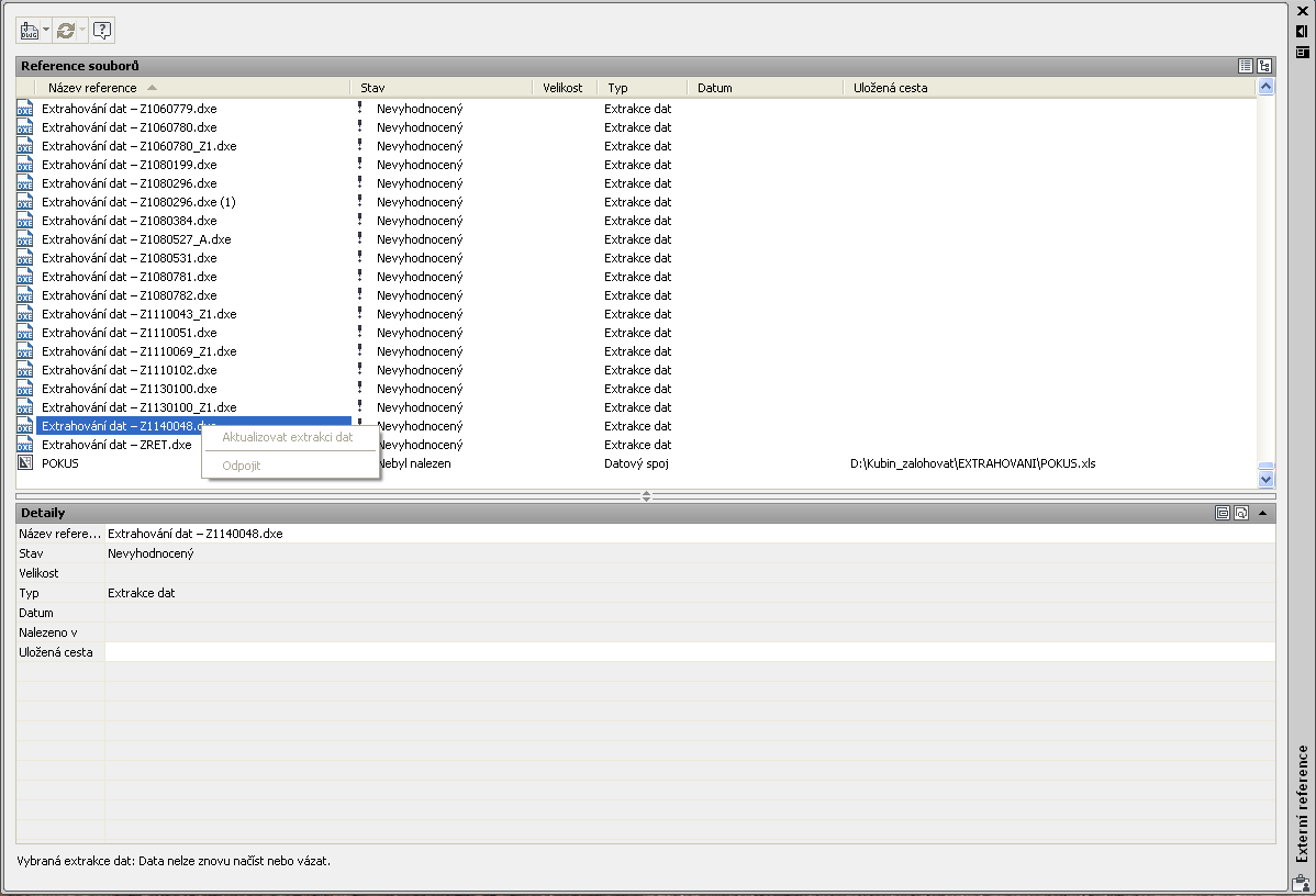

Zdravíčko,
narazil jsem na výkres, který obsahuje propojení na nějaká externí data. Zobrazují se mně v referencích, ale nejdou odpojit. Neporadil by někdo, jak by šlo toto propojení dat dostat z výkresu?
Díky za případnou radu.

Zkuste odpojit data v modelu (ne až ve výkresu).

Můžete také vyzkoušet utilitu DXEdel - viz příbuzný tip 6709.

Data jsem v modelu odpojovat zkoušel. V tomto DWG nejsou ani rozvržení použita.
Co se týče DXEdel -- tady předpokládám, že bude opět potřeba plného CADu (jedu na LT).

V tom případě bych zkusil prostě zkopírovat entity do nového výkresu. Někdy to pomůže.

Ano, to máte pravdu, to většinou pomůže a co jsem to teď zkusil tak pomohlo i v tomto případě :)
Ale občas se setkám s celkem komplexním výkresem s různými vazbami a xrefy a tam to prosté překopírování není dobrým řešením. Proto mně to taky nedalo se nezeptat, jak by to šlo dělat elegantněji...
Každopádně děkuji všem za rady.
