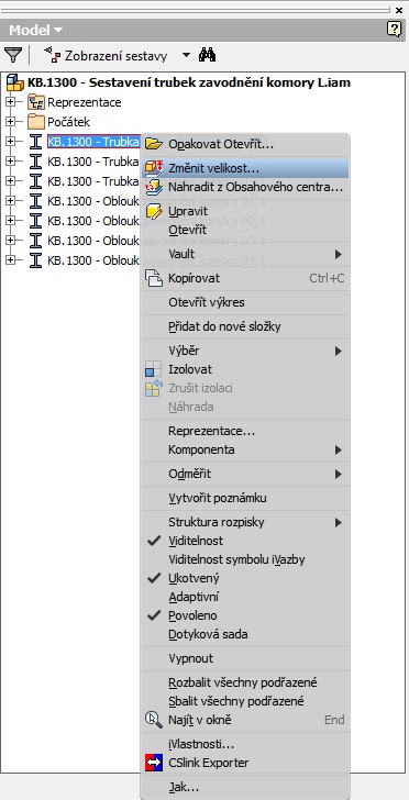

jak upravuje díly vytvořené frame generátorem - rámové konstrukce? Používáte příkaz změnit (upravit generátorem rámových konstrukcí) nebo jdete do vlastností dílu, resp. do parametrů modelu?
Jde mi o to, vytvořím konstrukci (např. z jeklů 60x60x3). Jelikož máme generátor čísel, přiřadí mi čísla (všem dílům), udělám výkresy a zařadím do Vaultu. Pak zjistím, že potřebuji něco změnit, třeba jen tloušťku jeklu. Když to udělám přes funkci změnit (upravit generátorem rámových konstrukcí), vytvoří mi to nové díly, což nechci..

S automatickým číslováním nepracuji, tak nevím jak přesně se toto chová a jak nutně musí být schodné číslo součásti s názvem souboru. Je třeba počítat s tím, že FG má jisté vlastnosti, které jej trochu vyřazují z "běžných" dílů (tzn. je třeba něco tolerovat nebo k tomu přistoupit jako k frame genu - ostatně FG je furt mírumilovnější než potrubka...)
Osobně mě název souboru z FG nezajímá (kromě předpony z důvodu ohlídání duplicity). Takže pokud potřebuji změnit profil klidně jej měním a číslování nechávám jet stále dál (prostě je to vlastnost). Unikátnost dílu v sestavě mu stejně dává až číslo součásti. Takže pokud bych jej potřeboval udržet v původním stavu, tak bych jej přepsal do tohoto stavu - osobně jej u FG stejně vždy měním viz
http://www.cadforum.cz/forum/forum_posts.asp?TID=18915&title=frame-generator-kusovnik - vedlejší vlákno .
Mimochodem při použití fce ZMĚNIT VELIKOST se díl NEVYMĚNÍ, ale pouze mění velikost pod starým číslem... Což bude asi Vámi hledaná fce
Pokud náhodou jde o díl zapojený do sestavy nějak více (vazby, složité úpravy nebo něco na výkrese) o které bych výměnou přišel, tak raději změním geometrii (parametry daného ipt). Ale vždy mi odpovídá popis profilu s hotnotami dílu (upravený "stock number" za exportované hodnoty).

Změnit tloušťku nebo dimenzi v konstrukci z FG jde. Je k tomu ale trošku krkolomná cesta. Musíte mít v sestavě FG vytvořenou podsestavu (označit vybrané, pravé tlačítko, komponenta, snížit úroveň pomocí FG). Když si tuhle sestavu pak otevřete zvlášť, tak po kliknutí pravým tlačítkem se objeví možnost Změnit velikost.

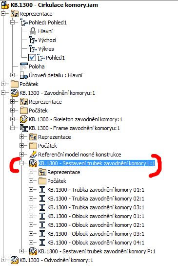

Snižovat úroveň?
Nic takového jsem nikdy nedělal - jen se musí pracovat v sestavě, ve které je daný díl... Tedy případně rozkliknout sestavu **frame.iam a tam provést změnu.
Ve případě přiložených obr. pracovat rovnou v "KB.1300 - Frame... .iam"

Když nebudete mít vytvořenou podsestavu, tak vám to nedovolí příkaz Změnit velikost, budete moct měnit jen pomocí FG a bude to vytvářet nové soubory.
Když snížíte úroveň pomocí FG, tak se to stále chová jako FG. Výhodu to má ale v tom, že když máte něco složitějšího, tak s tím jdou dělat podvýkresy jednotlivých sekcí. Já mám takhle třeba vytvořené propojení jednotlivých částí kotle, kde mám několik větví, které se řídí jedním skeletonem, mám to v jedné sestavě a mohu dělat podvýkresy na jednotlivé větve zvlášť.

Ve verzi 2014 to funguje i bez vytvoření nové sestavy (snížení úrovně). Jen příkaz změnit velikost je ve směrové nabídce. Když kliknu na díl ve stromě (pravé tlač.), tak se příkaz změnit velikost nezobrazuje, ale ve směrové nabídce je to dostačující.
