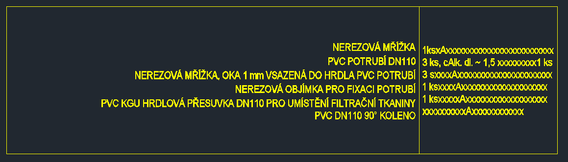

Zdravím,
měl bych takový kosmetický problém při tvorbě tabulky....
Rád bych, aby při např. dvou sloupcích v rámci jedné tabulky, byl text vždy vodorovně na stejné výškové úrovni.
Vypadá to, že ACAD z nějakého důvodu upravuje výšku řádkování (mezery nad a pod textem) a při více položkách to spolu nelícuje (jednotlivé položky přidány pomocí ALT+Enter). Např. bych měl v jednom sloupci nějakou položku a ve druhém měrnou jednotku této položky. Ale při tomto chování je v tom zmatek a nejde poznat co k čemu patří. Na příkladu je výškové zarovnání obou sloupců na střed, vodorovné vpravo a vlevo (tj. aby to bylo více průkazné, jak je to mezi sebou rozhozeno).
Nevěděl by někdo o nějakém řešení, jak by toto šlo napravit, nebo co se dělá při tvorbě tabulky chybně?
Díky za případné reakce.

Nebylo by lepší v tom případě rozčlenit jednotlivé texty na samostatné řádky tabulky? Další možnost je nastavit odstavcovému textu pevné řádkování (implicitně to máte asi podle výšky řádku textu - háčky/čárky ji zvětší).

V mém případě bych rád použil právě řešení bez samostatných řádků...
Nicméně pevné řádkování (v odstavcovém textu vidím, že jdou nastavit pouze hodnoty 1.0x, 1.5x atp.) lze nastavit pouze u odstavcového textu, ale v tabulce tuto volbu nevidím :( Volbu chování, zdali má být volba pevné výšky řádku bohužel nikde nevidím...

Zkuste použít jiný typ písma - lépe se asi vyvarovat TTF.
Odeslal: zdrk
Datum odeslání: 20.bře.2014 v 09:46
např. txt.shx
Háčky, čárky u velkých písmen píše na úkor velikosti písmene. Neprotahuje se pak tolik výška řádku.

Díky za typ, ale evidentně tomu nesvědčí naše diakritika. Pokud jsem zkusil ono txt.shx, tak se to chová následovně...

Tak to dělaji písmena s háčkem. Ve zkušebním textu jsem je neměl, tak to bylo v pohodě. Chce to jiný font.

Už s tím zápasím asi 4 roky. Vždy jsem doufal, že v další verzi doplní možnost rozteč řádků i do tabulek. A stále nic.
Fontů je moc, chce to takový, který zmenšuje písmeno s diakritikou (ten txt.shx to dělá u písmen ÝÁÍÉ. U písmen s háčkem bohužel ne.

Snažíte se používat funkci způsobem, pro kterou není určena. Tabulka v AutoCADu funguje podobně jako třeba Excel - a tam taky nejde ovlivňovat rozteč řádků. Výška je určena bounding-boxem použitých písem (horní a dolní účaří).
Pro zarovnání dvou sloupců/seznamů slouží odstavcový text (mj. jde orámovat), nebo můžete pro vynucené řádky textu použít standardní řádky tabulky (mj. jde vnitřní rámečky potlačit).
Co se týče orámování mtextu - obávám se, že pro ACAD LT toto nepůjde využít? Že se to řeší pomocí nějakého add-onu?
Jinak potlačit vnitřní rámeček je výborný nápad! Snad to taktéž nebude v LT problém :)

V LT orámovat MText nepůjde (myslím nějak automaticky), to máte pravdu.
Co se týče tabulek, nemyslím že by je nějak chtěli "dotahovat" přidáváním funkcí nad rámec Excelu. Na zalamovaný a sloupcový text existuje MText, na řádky jsou řádky tabulky. Nezkoušel jsem to na nějakých extrémně velkých tabulkách, ale vzhledem k tomu, jak je objekt Tabulka ukládán, neměla by se jeho složitost přidáváním řádků nějak neúměrně zvyšovat. Potlačení vnitřních příček tabulky funguje i v LT.

Bezva s těma potlačenýma vnitřníma příčkama by to šlo celkem elegantně řešit...
