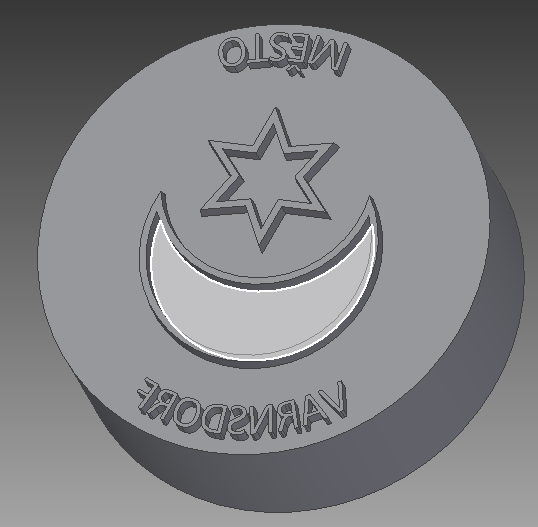

Dobrý den, při modelování raznice se mi vyskytl problém. Když vytvořím nějaký text v náčrtu, vysunu ho a chci ho zúžit ( 3 stupně), tak se mi zobrazí hlášení, že výsledek spuštěné operace není smysluplný a nic se nevytvoří. Při vytvoření jednoho písmena žádné problémy nejsou.

Můžete sem dát pro lepší představu nějaký obrázek?

Zúžením předpokládám myslíte Zešikmení. U kombinace písmen s rovnými plochami mi to funguje v pořádku. Když k tomu přidám například S nebo O, tak mi to taky zahlásí problém. Když jsem ale vypnul Automatické řetězení ploch, resp. i Automatický přechod, tak mi to Zešikmení dovolilo. Pokud by se ani toto nedařilo, nezbude nic jiného než problémová písmena udělat zvlášť.

Může to být malou mezerou mezi písmeny, zkuste zvětšit mezeru...Wink

Děkuju za rady, ale vše jsem zkusil a bez úspěchu. Nakonec mě napadlo změnit styl písma z mnou zvoleného Calibry na původní Thaoma a už vše funguje.
